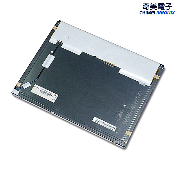

G121X1-L04奇美12.1寸工業(yè)液晶屏-奇美電子工控屏
  • 品牌:奇美
  • 尺寸:12.1寸
  • 型號(hào):G121X1-L04
  • 分辨率:1024(RGB)*768(VGA)
  • 咨詢熱線:15382323032
  • 產(chǎn)品詳情
  • 聯(lián)系我們
一:奇美12.1寸工業(yè)液晶屏G121X1-L04基本信息
品  牌 奇美(CMO
液晶屏型號(hào) G121X1-L04
工作溫度 -30~70°C
存儲(chǔ)溫度 -40~80°C
作業(yè)濕度 10-90 (%RH)
保存濕度 10-90 (%RH)
當(dāng)前生產(chǎn)狀態(tài) 量產(chǎn)中
二:奇美12.1工業(yè)液晶屏G121X1-L04結(jié)構(gòu)特征
液晶屏尺寸 12.1英寸
點(diǎn)分辨率 1024(RGB)*768(VGA)
像素密度 105PPI
像素排列 RGB垂直條狀
寬高比 4:3:高)
點(diǎn)間距 0.080*0.240mm(橫*豎)
像素間距 0.240*0.240mm(橫*豎)
面板重量 435/465g(Typ./Max.)
表面處理 霧面,Hard coating (3H)
顯示區(qū)域 245.76×184.32 mm (橫*豎)
可視區(qū)域 249.0×187.5 mm (橫*豎)
外觀尺寸 260.5×104.0 mm (橫*豎)
外觀尺寸 7.2±0.5 mm (厚度)
觸摸屏
三:奇美12.1寸工業(yè)液晶屏G121X1-L04光學(xué)特征
顯示模式 TN,常白顯示,透射式
液晶屏亮度 500cd/m2 (Typ.)(此屏背光亮度可增加到1000nits)
對(duì)比度 700:1 (Typ.) (透射)
顯示顏色 262K/16.2M(6-bit / 6-bit +FRC)
響應(yīng)時(shí)間 5/11(Typ.)(Tr/Td) (ms)
可視角度 80/80/70/70(Typ.)(CR≥10) (左/右/上/下)
白色色度 X:0.313; Y:0.329
白場(chǎng)變動(dòng) 1.25/1.40(Typ./Max.)(5points)
四、奇美12.1寸工業(yè)液晶屏G121X1-L04發(fā)光系統(tǒng)
燈管位置 側(cè)入式光源
光源類型 WLED
光源壽命 30K(Min..)(小時(shí))
接口類型 端子
背光電路 含LED驅(qū)動(dòng)器
背光電路 12.0±5.0V (輸入電壓)
背光電路 0.4/0.5A (Typ./Max.) (輸入電流)
背光功耗 4.8/6W (Typ./Max.)
五、奇美12.1寸工業(yè)液晶屏G121X1-L04信號(hào)接口
信號(hào)大類 LVDS
信號(hào)小類 LVDS (1 ch, 6/8-bit)
面板電壓 3.3/5.0V (Typ.)
面板電流 540/400mA (Typ.)(3.3/5.0V)
面板功率 2.0W (Typ.)
接口類型 端子
接口腳距 1.25mm
接口數(shù)量 1 pcs
接口腳數(shù) 20 pins
