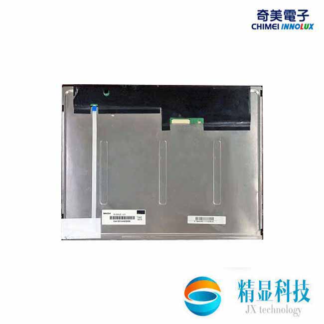

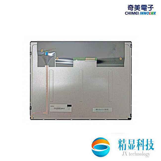

一:奇美15寸工業液晶屏 G150XGE-L05基本信息
面板品牌 奇美 (INNOLUX)
面板型號 G150XGE-L05
工作溫度 -30~70°C
存儲溫度 -40~70°C
作業濕度 5-95 (%RH)
保存濕度 5-95 (%RH)
當前生產狀態 量產中
二:奇美15寸工業液晶屏 G150XGE-L05 結構特征
液晶屏尺寸 15英寸
點分辨率 1024(RGB)*768(XGA)
像素密度 85PPI
像素排列 RGB垂直條狀
寬高比 4:3:高)
點間距 0.099*0.297mm(橫*豎)
像素間距 0.297*0.297mm(橫*豎)
面板重量 1.10/1.14Kgs(Typ./MAX.)
表面處理 霧面 (Haze 25% ),Hard coating(3H)
顯示區域 304.1*228.1mm (橫*豎)
可視區域 307.4*231.3mm (橫*豎)
外觀尺寸 326.5*253.5 mm (橫*豎)
外觀尺寸 11.5±0.5(Typ.) mm (厚度)
觸摸屏
三:奇美15工業液晶屏 G150XGE-L05光學特征
顯示模式 TN,常白顯示,透射式
液晶屏亮度 250cd/m2 (Typ.)
對比度 700:1 (Typ.) (透射)
顯示顏色 262K/16.2M(6-bit /6-bit+FRC)
顯示色域 55% NTSC (CIE1931)
響應時間 5/11(Typ.)(Tr/Td) (ms)
可視角度 80/80/70/70(Typ.)(CR≥10) (左/右/上/下)
最佳視角 全視角
白色色度 Wx:0.313;Wy:0.329
白場變動 1.25/1.40(Typ./Max.)( 9points)
四、奇美15寸工業液晶屏 G150XGE-L05發光系統
燈管位置 側入式光源
光源類型 WLED
光源壽命 50K(Min.)(小時)
接口類型 端子
背光電路 含LED驅動器
背光電路 12.0±1.2V (輸入電壓)(Typ.)
背光電路 0.45±0.1A(輸入電流)
背光功耗 4.9W (Max.)
五、奇美15寸工業液晶屏 G150XGE-L05信號接口
信號大類 LVDS
信號小類 LVDS(1 ch, 6/8-bit)
面板電壓 3.3V (Typ.)
面板電流 590/690mA (Typ./Max.)
接口類型 端子
接口腳距 1.25mm
接口數量 1 pcs
接口腳數 20 pins
六、奇美15寸工業液晶屏 G150XGE-L05包裝方式
每箱數量 15pcs
包裝箱尺寸 511*420*360mm(長*寬*高)
包裝箱毛重 12.02Kgs
