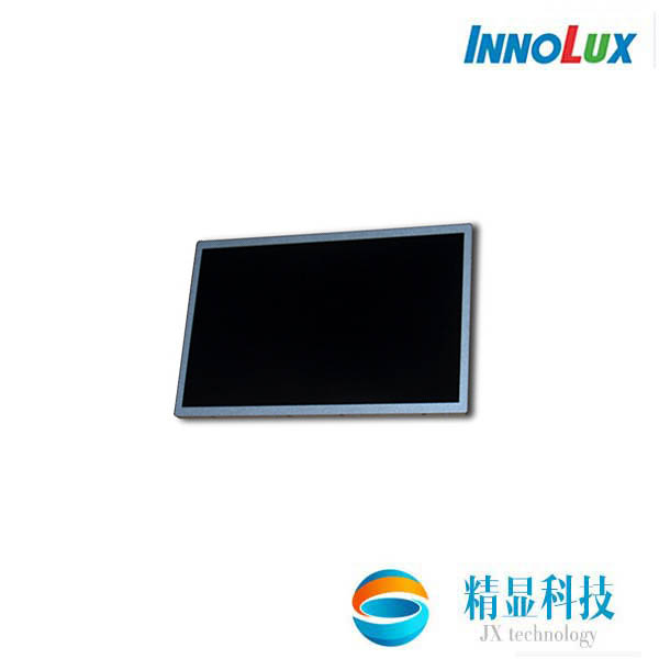

G101ICE-LH3 群創10.1寸液晶屏 LVDS接口 LED背光驅動 AAS模式
  • 品牌:群創 (Innolux)
  • 尺寸:10.1寸
  • 型號:G101ICE-LH3(無貨,兼容型號咨詢客服)
  • 分辨率:1280*800

一、群創液晶模組G101ICE-LH3應用特征
基本信息 :
制造商 群創 (Innolux) 面板型號 G101ICE-LH3
面板尺寸 10.1寸 面板應用 工業
面板類型 a-Si TFT-LCD, 液晶模組
工作環境 : 工作溫度 -30~80℃ 存儲溫度 -40~85℃
RoHS狀態 RoHS 耐振動性 1.5G (14.7 m/s²)
生產情況 : 量產中
二、群創液晶模組G101ICE-LH3結構詳情
像素特征 : 像素數量 1280(RGB)×800, WXGA, 149PPI 點間距 0.0565×0.1695 (H×V)
像素布局 RGB垂直條狀 像素間距 0.1695×0.1695 (H×V)  [149PPI]
結構尺寸 : 顯示區域 216.96(H) × 135.6(V) 可視區域 218.96(H) × 137.6(V)
外觀尺寸 230.7(H) × 152.55(V) 外觀厚度 6.5±0.5
外觀特征 : 外觀形狀 平面矩形 風景肖像 風景模式
寬高比 16:10 (H:V)
其它特征 : 重量 300/315g (Typ./Max.) 表面處理 300/315g (Typ./Max.)
三、群創液晶模組G101ICE-LH3光學詳情
基本信息 :
面板亮度 500 cd/m² (Typ.) 對比度 800:1 (Typ.) (透射)
可視角度 89/89/89/89 (Typ.)(CR≥10) 光學模式 AAS,常黑顯示,透射式
推薦視角 全視角 反應時間 13/12 (Typ.)(Tr/Td)
色彩性能 : 白色色度 X:0.313; Y:0.329 顯示顏色 262K/16.7M (6-bit / 8-bit)
色溫 6485K 亮度均勻性 1.43 (Max.)(5 points)
四、群創液晶模組G101ICE-LH3電子詳情
工作頻率 : 60HZ
翻轉掃描 : 翻轉 (180°)
功率總耗 : 6.0W (Typ.)
五、群創液晶模組G101ICE-LH3背光詳情
背光特征 : 燈管類型 WLED 燈管壽命 50K (Min.) 小時
數量 - 位置 側入式光源
WLED驅動電氣 : 電壓輸入 12.0V (Typ.) 電流輸入 0.42/0.50A (Typ./Max.)
功率消耗 5.0/6.0W (Typ./Max.)
接口特征 : 類型 - 燈管驅動 含LED驅動器
六、群創液晶模組G101ICE-LH3信號詳情
信號系統 : LVDS (1 ch, 6/8-bit)
信號電氣: 電壓輸入 5.0V (Typ.) 電流輸入 280/330mA (Typ./Max.)
功率消耗 -
接口特征 : 類型 端子
端子詳情 : 品牌 型號 腳間距 腳數 數量 接口定義
I-PEX 20455-030E-76 0.5 mm 30 pins 1 pcs -
