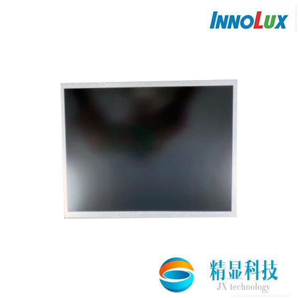

10.4寸群創戶外高亮液晶顯示屏G104ACJ-L01  基本參數資料
品牌 群創(INNOLUX) 面板型號 G104ACJ-L01
工作溫度 -40 ~ 85 ° 存儲溫度 -40 ~ 90 °C
10.4寸群創戶外高亮液晶顯示屏G104ACJ-L01  結構參數資料
液晶屏尺寸 10.4英寸 點分辨率 960(RGB)×1280,Quad-VGA
像素密度 153PP 像素排列 RGB垂直條狀
液晶屏重量 450/470g(Typ./Max.) 表面處理 霧面,Hard coating(3H)
顯示區域 158.4(W)×211.2(H) mm 可視區域 160.6(W)×213.9(H) mm
外觀尺寸 173.4(W)×228.7(H) mm 外觀厚度 8/14.27(Typ./Max.) mm
10.4寸群創戶外高亮液晶顯示屏G104ACJ-L01  光學參數資料
顯示模式 AAS,常黑顯示,透射式 顯示亮度 900 cd/m2 (Typ.)
顯示顏色 16.7M(8-bit) 白色色度 X:0.313, Y:0.329
響應時間 13/12(Typ.)(Tr/Td)ms 對比度 1000:1 (Typ.) (透射)
10.4寸群創戶外高亮液晶顯示屏G104ACJ-L01 信號參數資料
信號大類 LVDS 信號小類 LVDS(1 ch,8-bit)
面板電壓 3.3V(Typ.) 接口類型 端子
輸入電壓 21 V(Typ.) 輸入電流 400/480mA(Typ./Max.)
接口腳數 50 pins                      光源類型 WLED
群創10.4英寸G104ACJ-L01 晶屏特點:肖像模式,寬溫,高亮度,白光LED背光,壽命大于5萬小時,表面霧面處理;背光方面此產品采用了WLED發光的側入式光源,不含背光驅動。它的工作溫度為 -40 ~ 85°C,存儲溫度為 -40 ~ 90°C,耐振動性為1.5G (14.7 m/s2)。可視尺寸為160.6×213.9 (寬×高) mm,外觀尺寸為173.4×228.7 (寬×高)×14.27(厚) mm。
