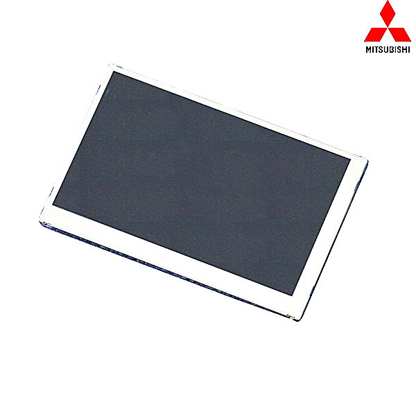

(已停產)AA121XL01-廣視角超高亮度工業液晶屏 -日系12.1寸寬
  • 品牌:三菱
  • 尺寸:12.1寸
  • 型號:AA121XL01
  • 分辨率:1024(RGB)*768(VGA)
  • 咨詢熱線:15382323032
  • 產品詳情
  • 聯系我們
一:12.1寸工業液晶屏AA121XL01基本信息
面板品牌 MITSUBISHI
面板型號 AA121XL01
型號別名 T-55566D121J-LW-A-AAN
工作溫度 -30~80°C
存儲溫度 -30~80°C
作業濕度 5-95 (%RH)
保存濕度 5-95 (%RH)
當前生產狀態 已停產(兼容替代型號可以咨詢在線客服)
二:12.1工業液晶屏AA121XL01結構特征
液晶屏尺寸 12.1英寸
點分辨率 1024(RGB)*768(VGA)
像素密度 105PPI
像素排列 RGB垂直條狀
寬高比 4:3(:高)
點間距 0.080*0.240mm(橫*豎)
像素間距 0.240*0.240mm(橫*豎)
面板重量 610g(Typ.)
表面處理 霧面,Hard coating(3H)
顯示區域 245.76×184.32mm (橫*豎)
可視區域 249.0×187.5 mm (橫*豎)
外觀尺寸 260.5×203.0mm (橫*豎)
外觀尺寸 9.7(Typ.) mm (厚度)
觸摸屏
三:12.1寸工業液晶屏AA121XL01光學特征
顯示模式 TN,常白顯示,透射式
液晶屏亮度 1000cd/m2 (Typ.)
對比度 600:1 (Typ.) (透射)
顯示顏色 262K /16.7M(6-bit /6-bit+Hi-FRC )
顯示色域 40% NTSC (CIE1931)
響應時間 6/19(Typ.)(Tr/Td) (ms)
可視角度 80/80/60/80 (Typ.)(CR≥10) (左/右/上/下)
最佳視角 6點鐘
白色色度 X:0.313;Y:0.329
白場變動 1.30(Max.)(5 points)
陽光下可讀 Sunlight Readable
四、12.1寸工業液晶屏AA121XL01發光系統
燈管位置 側入式光源(頂部)
光源類型 WLED
燈管數量 4 strings
燈管形狀 4 串
光源壽命 100K(Typ.)(小時)
單燈電壓 18/23.4V (Typ./Max.)
單燈電流 120/130mA (Typ./Max.)
接口類型 端子
背光電路
五、12.1寸工業液晶屏AA121XL01信號接口
信號大類 LVDS
信號小類 LVDS(1 ch, 6/8-bit)
面板電壓 3.3V (Typ.)
面板電流 320/600mA(Typ./Max.)
接口類型 端子
接口腳距 1.25mm
接口數量 1 pcs
接口腳數 20 pins
