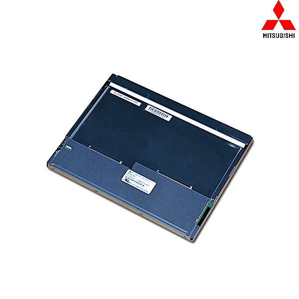

(已停產)三菱12.1寸液晶模組AA121XP01-寬溫液晶模組
  • 品牌:三菱
  • 尺寸:12.1寸
  • 型號:AA121XP01
  • 分辨率:1024*768
  • 咨詢熱線:15382323032
  • 產品詳情
  • 聯系我們
一、三菱12.1寸液晶模組AA121XP01應用特征
基本信息: 品牌 型號 屏幕類型 其他名稱
三菱(MITSUBISHI) AA121XP01
a-Si TFT-LCD , 液晶模組
最大額定: RoHS 工作溫度 存儲溫度 抗振能力
RoHS -30 ~ 80°C -30 ~ 80 °C
適用于: 工業
典型特征:  廣色域,表面霧面,6/8位灰階可選,廣視角,風景模式,寬溫白光LED背光,背光壽命大于10w小時,180度翻轉顯示
二、三菱12.1寸液晶模組AA121XP01結構詳情
屏幕尺寸: 12.1寸
像素特征: 分辨率 像素配置 點間距(W×H) 像素間距
1024(RGB)×768 ,XGA RGB垂直條狀 0.080×0.240mm  0.240×0.240mm (W×H)
結構尺寸 : 顯示尺寸(W×H) 可視尺寸(W×H) 外觀尺寸(W×H) 外觀厚度
245.76×184.32mm  249.0×187.5mm  260.5×203mm
9.7±0.5mm(Typ.)
外觀特征: 物理形狀 寬高比 風景肖像 外觀樣式
平面矩形 4:3(W : H) 風景模式 -
其他特征: 表面防護 重量 表面處理
- 600g (Typ.) 霧面,Hard coating (3H)
安裝孔位: Side mounting holes (4-M3) on left, right bezel
三、三菱12.1寸液晶模組AA121XP01光學特征
基本信息: 亮度(cd/m²) 光學模式 對比度
500 cd/m² (Typ.) TN,常白顯示,透射式 1000:1 (Typ.) (透射)
可視角度(L/R/U/D) 最佳角度 響應速度
85/85/85/85(Typ.)(CR≥10) 全視角 12/12 (Typ.)(Tr/Td) ms
色彩性能: 色域 顏色數量 白場色度
72% NTSC (CIE1931) 262K/16.7M (6-bit/6-bit+Hi-FRC ) Wx:0.313; Wy:0.329
白場變動: 1.30 (Max.)(5 points)
四、三菱12.1寸液晶模組AA121XP01電子特征
刷新頻率: 60Hz
翻轉掃描: 翻轉 (180°)
功率總耗: 16.9W (Typ.)
五、三菱12.1寸液晶模組AA121XP01信號特征
信號電氣: 電流輸入 電壓輸入
TBD 3.3V (Typ.)
功耗 -
接口特征: 位置 類型 信號類型
- 端子 LVDS(1 ch, 6/8-bit)
信號接口: 品牌 型號 數量 腳間距 腳數
I-PEX 20186-020-11F 1pcs 1.25mm 20pins
六、三菱12.1寸液晶模組AA121XP01背光特征
背光特征: 類型 位置 形狀 數量 壽命(小時) 是否可換
WLED 側入式光源 - - 100K(Typ.) -
接口特征: 電流輸入 1.3/1.6A (Typ./Max.) 電壓輸入 12.0±1.2V
位置 類型 燈管驅動
- 端子
接口詳情: 型號 腳距 腳數 數量 腳定義
FI-S8P-HFE 1.25mm 8pins 8pcs
