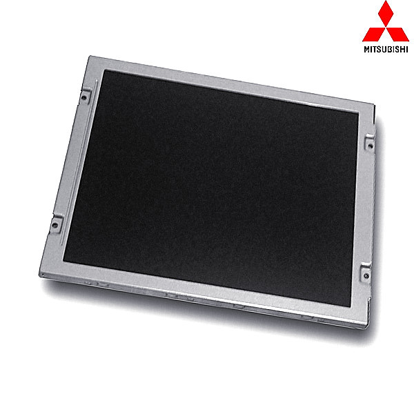

一:三菱6.5寸工業液晶屏AA065VB05基本信息
面板品牌 MITSUBISHI
面板型號 AA065VD01
型號別名 T-51952D065J-FW-A-AFN
工作溫度 -20~70°C
存儲溫度 -20~80°C
作業濕度 5-95 (%RH)
保存濕度 5-95 (%RH)
當前生產狀態 已停產(兼容替代產品可以咨詢在線客服)
二:三菱6.5工業液晶屏AA065VB05結構特征
液晶屏尺寸 6.5英寸
點分辨率 640(RGB)*480(VGA)
像素密度 122PPI
像素排列 RGB垂直條狀
寬高比 4:3(:高)
點間距 0.069*0.207mm(橫*豎)
像素間距 0.207*0.207mm(橫*豎)
面板重量 205g(Typ.)
表面處理 霧面,Hard coating(3H)
顯示區域 132.48×99.36mm (橫*豎)
可視區域 135.5×102.4 mm (橫*豎)
外觀尺寸 154.0×121.0mm (橫*豎)
外觀尺寸 11.0(Typ.) mm (厚度)
觸摸屏
三:三菱6.5寸工業液晶屏AA065VB05光學特征
顯示模式 TN,常白顯示,透射式
液晶屏亮度 400cd/m2 (Typ.)
對比度 600:1 (Typ.) (透射)
顯示顏色 262K (6-bit)
顯示色域 40% NTSC (CIE1931)
響應時間 6/19(Typ.)(Tr/Td) (ms)
可視角度 80/80/80/60 (Typ.)(CR≥10) (左/右/上/下)
最佳視角 6點鐘
白色色度 X:0.313;Y:0.329
白場變動 1.30(Max.)(5 points)
四、三菱6.5寸工業液晶屏AA065VB05發光系統
燈管位置 側入式光源(頂部和底部)
光源類型 CCFL
燈管數量 2 pcs
燈管形狀 直線
光源壽命 50K(Min.)(小時)
單燈電壓 340V (Typ.)
單燈電流 3.0/6.0/7.0mA (Min./Typ./Max.)
燈管頻率 40/80KHz (Min./Max.)
燈管啟動電壓 620/930/1000V (Min.)(Ta=+25/0/-20℃)
接口類型 端子
背光電路
五、三菱6.5寸工業液晶屏AA065VB05信號接口
信號大類 Parallel RGB
信號小類 CMOS(1 ch, 6-bit)
面板電壓 3.3V (Typ.)(VCC)
面板電流 185/280mA(Typ./Max.)(ICC)
信號電壓 0≤VIL≤0.8V; 2.0V≤VIH≤5.5V
接口類型 端子
接口腳距 1.0mm
接口數量 1 pcs
接口腳數 31 pins
