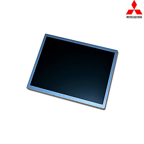

一:三菱8.4寸工業(yè)液晶屏AA084SB01基本信息
面板品牌 MITSUBISHI
面板型號 AA084SB01
型號別名 T-55466D084J-LW-A-AAN
工作溫度 -30~80°C
存儲溫度 -30~80°C
作業(yè)濕度 5-95 (%RH)
保存濕度 5-95 (%RH)
當前生產(chǎn)狀態(tài) 已停產(chǎn)
二:三菱8.4工業(yè)液晶屏AA084SB01結(jié)構(gòu)特征
液晶屏尺寸 8.4英寸
點分辨率 800(RGB)*600(SVGA)
像素密度 119PPI
像素排列 RGB垂直條狀
寬高比 4:3(:高)
點間距 0.071*0.213mm(橫*豎)
像素間距 0.213*0.213mm(橫*豎)
面板重量 365g(Typ.)
表面處理 霧面,Hard coating(3H)
顯示區(qū)域 170.4×127.8mm (橫*豎)
可視區(qū)域 174.9×132.2 mm (橫*豎)
外觀尺寸 199.5×149.0mm (橫*豎)
外觀尺寸 7.6/12.0(Typ./Max.) mm (厚度)
觸摸屏
三:三菱8.4寸工業(yè)液晶屏AA084SB01光學特征
顯示模式 TN,常白顯示,透射式
液晶屏亮度 600cd/m2 (Typ.)
對比度 600:1 (Typ.) (透射)
顯示顏色 262K/16.7M (6-bit / 6-bit + Hi-FRC)
顯示色域 40% NTSC (CIE1931)
響應時間 4/12(Typ.)(Tr/Td) (ms)
可視角度 80/80/80/60 (Typ.)(CR≥10) (左/右/上/下)
最佳視角 6點鐘
白色色度 X:0.313;Y:0.329
白場變動 1.30(Max.)(5 points)
四、三菱8.4寸工業(yè)液晶屏AA084SB01發(fā)光系統(tǒng)
燈管位置 側(cè)入式光源(底部)
光源類型 WLED
燈管數(shù)量 2 strings
燈管形狀 2串
光源壽命 100K(Typ.)(小時)
單燈電壓 30/36.6V (Typ./Max.)
單燈電流 60/70mA (Typ./Max.)
接口類型 端子
背光電路
五、三菱8.4寸工業(yè)液晶屏AA084SB01信號接口
信號大類 LVDS
信號小類 LVDS (1 ch, 6/8-bit)
面板電壓 3.3V (Typ.)
面板電流 350/540mA(Typ./Max.)
接口類型 端子
接口腳距 1.25mm
接口數(shù)量 1 pcs
接口腳數(shù) 20 pins
