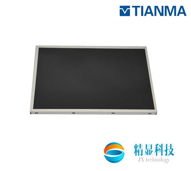

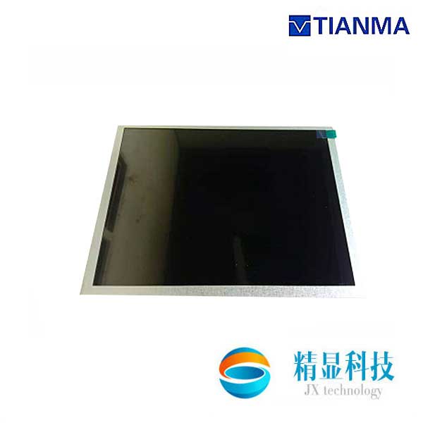

10.4寸
TM104SDH02-天馬寬溫工業液晶屏 - 醫療工控行業液晶
  • 品牌:天馬
  • 尺寸:10.4寸
  • 型號:TM104SDH02
  • 分辨率:800RGB)* 600(SVGA)
  • 咨詢熱線:15382323032
  • 產品詳情
  • 聯系我們
一:天馬10.4寸工業液晶屏TM104SDH02基本信息
品  牌 TIANMA
液晶屏型號 TM104SDH02
工作溫度 -20 ~ 70°C
存儲溫度 -30 ~ 80°C
當前生產狀態 量產中
二:天馬10.4工業液晶屏TM104SDH02結構特征
液晶屏尺寸 10.4英寸
點分辨率 800RGB)* 600(SVGA)
像素密度 96PPI
像素排列 RGB垂直條狀
寬高比 4:3(寬:高)
點間距 0.088*0.264mm(橫*豎)
像素間距 0.264*0.264mm(橫*豎)
面板重量 TBD
表面處理 霧面,Hard coating(3H)
顯示區域 211.2*158.4mm(橫*豎)
可視區域 214.8*162.5mm(橫*豎)
外觀尺寸 242.0*179.4 mm(橫*豎)
外觀尺寸 8.5(Max.)mm (厚度)
觸摸屏
三:天馬10.4寸工業液晶屏TM104SDH02光學特征
顯示模式 TN,常白顯示,透射式
液晶屏亮度 400cd/m2(背光亮度可隨意到1000nits)
對比度 500:1 (Typ.) (透射)
顯示顏色 262K/16.7 (6-bit/8-bit)
顯示色域 50% NTSC (CIE1931)
響應時間 10/15(Typ.)(Tr/Td)(ms)
可視角度 70/70/60/70 (Typ.)(CR≥10) (左/右/上/下)
最佳視角 12點鐘直視
白色色度 X:0.305;Y:0.345
白場變動 1.25/1.43 (Typ./Max.)(9 points)
四、天馬10.4寸工業液晶屏TM104SDH02發光系統
燈管位置 側入式光源
光源類型 WLED
燈管數量 5P8P
燈管形狀 陣列
單燈電壓 15.0/19.0V (Min./Max.)
單燈電流 200mA (Typ.)
燈管總功率 3.4W(Typ.)
接口類型 端子
背光電路
 五、天馬10.4寸工業液晶屏TM104SDH02信號接口
信號大類 LVDS
信號小類 LVDS (1 ch, 6/8-bit)
面板電壓 3.3V(Typ.)
面板電流 380mA(Typ./Max.)
接口腳距 1.0mm
接口數量 1pcs
接口腳數 20pins
