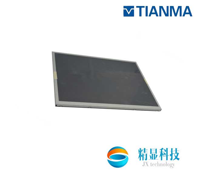

天馬P1210XGF1MA01液晶屏 戶外高亮-30℃12.1寸液晶屏 典型特征
寬溫,高亮度,白光LED背光,壽命大于7萬(wàn)小時(shí),含LED驅(qū)動(dòng)器,180度翻轉(zhuǎn)顯示,6/8位灰階可選,表面霧面,關(guān)于天馬P1210XGF1MA01基本參數(shù),見(jiàn)如下表格
品牌 天馬 (TIANMA) 型號(hào) P1210XGF1MA01
面板尺寸 12.1寸 屏幕類型 a-Si TFT-LCD , 液晶模組
像素?cái)?shù)量 1024(RGB)×768   XGA   105PPI 像素配置 RGB垂直條狀
顯示區(qū)域 245.76(橫)×184.32(豎) mm 開(kāi)口區(qū)域 249(橫)×187.5(豎) mm
外觀尺寸 260.5(橫)×203(豎) ×10(厚) mm 表面處理 霧面
顯示亮度 800 cd/m² (Typ.) 對(duì) 比 度 1000:1 (Typ.) (透射)
可視角度 88/88/88/88 (Typ.)(CR≥10) 工作模式 SFT,常黑顯示,透射式
推薦視角 全視角 反應(yīng)時(shí)間 25/25 (Typ.)(Tr/Td) ms
顯示顏色 262K/16.7M , 72% NTSC 光源類型 WLED  [8S4P] , 70K小時(shí) , 含LED驅(qū)動(dòng)器
面板重量 550g 產(chǎn)品應(yīng)用 工業(yè)、戶外高亮
工作頻率 60Hz 觸摸功能 無(wú)觸摸
信號(hào)接口 20 pins   LVDS (1 ch, 6/8-bit) , 端子 驅(qū)屏電壓 3.3V (Typ.)
工作溫度 -30 ~ 80 °C 存儲(chǔ)溫度 -40 ~ 90 °C
*以上僅展示P1210XGF1MA01型號(hào)部分參數(shù),僅供參考!如需了解完整信息,請(qǐng)聯(lián)系客服獲取規(guī)格書(shū)。
1、天馬P1210XGF1MA01,寬溫,高亮度,白光LED背光,壽命大于7萬(wàn)小時(shí),含LED驅(qū)動(dòng)器,180度翻轉(zhuǎn)顯示,6/8位灰階可選,表面霧面。
2、天馬 (TIANMA) 推出的P1210XGF1MA01是一款采用a-Si TFT-LCD技術(shù)的12.1英寸液晶模組產(chǎn)品,它裝配有WLED背光,含LED驅(qū)動(dòng)器背光驅(qū)動(dòng),無(wú)觸摸。
3、它的工作溫度為 -30 ~ 80°C,存儲(chǔ)溫度為 -40 ~ 90°C,耐振動(dòng)性為2.0G (19.6 m/s²)。此型號(hào)推薦使用于工業(yè),戶外高亮。
4、背光方面此產(chǎn)品采用了8S4P WLED發(fā)光的側(cè)入式光源,光源的使用壽命為70K小時(shí),含LED驅(qū)動(dòng)器。
5、作為一款SFT,常黑顯示,透射式液晶模組產(chǎn)品,P1210XGF1MA01可以提供800 cd/m²的顯示亮度 1000:1的透射對(duì)比度,以及88/88/88/88 (Typ.)(CR≥10)(L/R/U/D)的可視角度,最佳觀看角度為全視角,它的響應(yīng)時(shí)間為25/25 (Typ.)(Tr/Td) ms。
6、由于每個(gè)像素點(diǎn)采用了6-bit / 8-bit灰階信號(hào),此產(chǎn)品可以顯示262K/16.7M顏色,其顯示的色彩飽和度也達(dá)到了72% (NTSC)。
7、P1210XGF1MA01采用了LVDS (1 ch, 6/8-bit)信號(hào)接口,總共20 pins,采用端子連接,驅(qū)屏電壓為3.3V (Typ.)。它的典型垂直刷新率Fv為60Hz。
