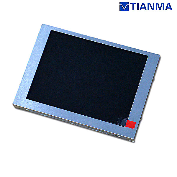

TM150TDS50天馬工業(yè)液晶屏 15寸TFT液晶屏
  • 品牌:天馬
  • 尺寸:15寸
  • 型號(hào):TM150TDS50(無貨,兼容型號(hào)咨詢客服)
  • 分辨率:1024(RGB)* 768(XGA)
  • 咨詢熱線:15382323032
  • 產(chǎn)品詳情
  • 聯(lián)系我們
一:天馬15寸工業(yè)液晶屏TM150TDS50基本信息
品  牌 TIANMA
液晶屏型號(hào) TM150TDS50
工作溫度 -20 ~70°C
存儲(chǔ)溫度 -30 ~ 80°C
當(dāng)前生產(chǎn)狀態(tài) 量產(chǎn)中
二:天馬15寸工業(yè)液晶屏TM150TDS50結(jié)構(gòu)特征
液晶屏尺寸 15英寸
點(diǎn)分辨率 1024(RGB)* 768(XGA)
像素密度 85PPI
像素排列 RGB垂直條狀
寬高比 4:3(寬:高)
點(diǎn)間距 0.099*0.297mm(橫*豎)
像素間距 0.297*0.297mm(橫*豎)
面板重量 1.0Kgs(typ.)
表面處理 霧面
顯示區(qū)域 304.128*228.096mm(橫*豎)
可視區(qū)域 307.4*231.3mm(橫*豎)
外觀尺寸 326.5*253.5mm(橫*豎)
外觀尺寸 11.8±0.3 mm (厚度)
觸摸屏
三:天馬15寸工業(yè)液晶屏TM150TDS50光學(xué)特征
顯示模式 TN,常白顯示,透射式
液晶屏亮度 400cd/m2(背光亮度可隨意到1000nits)
對比度 600:1 (Typ.) (透射)
顯示顏色 262K/16.7M (6-bit / 6-bit + Hi-FRC)
顯示色域 60% NTSC (CIE1931)
響應(yīng)時(shí)間 3/5(Typ.)(Tr/Td)(ms)
可視角度 80/80/80/80(Typ.)(CR≥10) (左/右/上/下)
白色色度 X:0.313;Y:0.329
白場變動(dòng) 1.25/1.33(Typ./Max.)(9 points)
四、天馬15寸工業(yè)液晶屏TM150TDS50發(fā)光系統(tǒng)
燈管位置 側(cè)入式光源(底部)
光源類型 WLED
光源壽命 50K (Min.) (小時(shí))
接口類型 端子
背光電路 含LED驅(qū)動(dòng)器
背光電路 12.0V(Typ.)(輸入電壓)
背光電路 750mA(Typ.)(輸入電流)
 五、天馬15寸工業(yè)液晶屏TM150TDS50信號(hào)接口
信號(hào)大類 LVDS
信號(hào)小類 LVDS (1 ch, 6/8-bit)
面板電壓 3.3V(Typ.)
面板電流 500/550mA(Typ./Max.)
接口腳距 1.25mm
接口數(shù)量 1pcs
接口腳數(shù) 20pins
