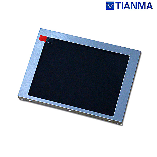

TM047NBH03工業(yè)液晶屏 4.7寸電阻觸摸屏
  • 品牌:天馬
  • 尺寸:4.7寸
  • 型號:TM047NBH03
  • 分辨率:480(RGB)*272(WQVGA)
  • 咨詢熱線:15382323032
  • 產(chǎn)品詳情
  • 聯(lián)系我們
一:天馬4.7寸工業(yè)液晶屏TM047NBH03基本信息
面板品牌 天馬(TIANMA
面板型號 TM047NBH03
工作溫度 -20~60°C
存儲溫度 -30~70°C
作業(yè)濕度 5-95 (%RH)
保存濕度 5-95 (%RH)
當(dāng)前生產(chǎn)狀態(tài) 量產(chǎn)中
二:天馬4.7工業(yè)液晶屏TM047NBH03結(jié)構(gòu)特征
液晶屏尺寸 4.7英寸
點分辨率 480(RGB)*272(WQVGA)
像素密度 117PPI
像素排列 RGB垂直條狀
寬高比 16:9(:高)
點間距 0.072*0.216mm(橫*豎)
像素間距 0.216*0.216mm(橫*豎)
面板重量 76.5g(Typ.)
表面處理 Clear,Hard coating(3H)
顯示區(qū)域 103.68×58.752mm (橫*豎)
外觀尺寸 114.3×72.5mm (橫*豎)
外觀尺寸 5.0(Typ.) mm (厚度)
觸摸屏 帶觸摸屏(4線電阻屏)
三:天馬4.7寸工業(yè)液晶屏TM047NBH03光學(xué)特征
顯示模式 TN,常白顯示,透射式
液晶屏亮度 280cd/m2 (Typ.)(背光亮度可隨意到1000nits)
對比度 500:1 (Typ.) (透射)
顯示顏色 16.7M(8-bit )
顯示色域 50% NTSC (CIE1931)
響應(yīng)時間 25(Typ.)(Tr/Td) (ms)
可視角度 70/70/60/70(Typ.)(CR≥10) (左/右/上/下)
最佳視角 12點鐘
白色色度 X:0.310;Y:0.320
白場變動 1.25/1.33(Max.)(9 points)
四、天馬4.7寸工業(yè)液晶屏TM047NBH03發(fā)光系統(tǒng)
燈管位置 側(cè)入式光源
光源類型 WLED
燈管數(shù)量 5S2P
燈管形狀 陣列
光源壽命 20K(Typ.)(小時)
單燈電壓 16V (Typ.)
單燈電流 40/50mA (Typ./Max.)
燈管總功率 640Mw(Typ.)
接口類型 包含在屏信號接口中
背光電路
五、天馬4.7寸工業(yè)液晶屏TM047NBH03信號接口
信號大類 Parallel RGB
信號小類 Parallel RGB (1 ch, 8-bit)
面板電壓 3.3V (Typ.)
面板電流 85/90mA(Typ./Max.)
信號電壓 -0.3≤VIL≤0.2VDD; 0.8VDD≤VIH≤VDD
接口類型 FPC
接口腳距 0.5mm
接口數(shù)量 1 pcs
