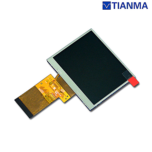

一:天馬5.6寸工業液晶屏TM056KDH02基本信息
品  牌 TIANMA
液晶屏型號 TM056KDH02
工作溫度 -20 ~ 70°C
存儲溫度 -30 ~ 80°C
當前生產狀態 量產中
二:天馬5.6工業液晶屏TM056KDH02結構特征
液晶屏尺寸 5.6英寸
點分辨率 320(RGB)*234(WVGA)
像素密度 71PPI
像素排列 RGB垂直條狀
寬高比 4:3(寬:高)
點間距 0.118*0.362mm(橫*豎)
像素間距 0.354*0.362mm(橫*豎)
面板重量 123.0g(Typ.)
表面處理 霧化
顯示區域 113.28*84.708mm(橫*豎)
可視區域 116.08*87.51mm(橫*豎)
外觀尺寸 126.5*100.0 mm(橫*豎)
外觀尺寸 5.7±0.3 mm (厚度)
觸摸屏
三:天馬5.6寸工業液晶屏TM056KDH02光學特征
顯示模式 TN,常白顯示,透射式
液晶屏亮度 330cd/m2(背光亮度可隨意到1000nits)
對比度 300:1 (Typ.) (透射)
顯示顏色 全色
顯示色域 50% NTSC (CIE1931)
響應時間 25(Typ.)(Tr+Td)(ms)
可視角度 65/65/45/65 (Typ.)(CR≥10) (左/右/上/下)
最佳視角 12點鐘直視
白色色度 X:0.310; Y:0.330
白場變動 1.25/1.43 (Typ./Max.)(9 points)
四、天馬5.6寸工業液晶屏TM056KDH02發光系統
燈管位置 側入式光源
光源類型 WLED
燈管數量 2S7P
燈管形狀 陣列
光源壽命 20K(Typ.)
單燈電壓 6.4V(Typ.)
單燈電流 140mA(Typ.)
燈管總功率 896mW(Typ)
接口類型 端子
背光電路
 五、天馬5.6寸工業液晶屏TM056KDH02信號接口
信號大類 Analog
信號小類 TFT Specific Analog RGB
面板電壓 5/5/15/-10V (Typ.)(VCC/AVDD/VGH/VGL)
面板電流 0.8/3.41/0.056/0.056mA (Typ.)(ICC/IAVDD/IGH/IGL)
接口類型 FPC
接口數量 1pcs
接口腳數 26pins
