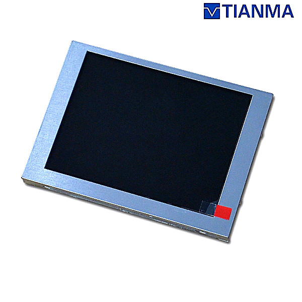

TM050JDHG33 天馬5寸 高亮度 全視角 常黑顯示 分辨率720*1280
  • 品牌:天馬
  • 尺寸:5寸
  • 型號:TM050JDHG33
  • 分辨率:720*1280
  • 咨詢熱線:15382323032
  • 產(chǎn)品詳情
  • 聯(lián)系我們
一、天馬液晶模組TM050JDHG33應(yīng)用特征
基本信息 :
制造商 天馬 (TIANMA) 面板型號 TM050JDHG33
面板尺寸 5英寸 面板應(yīng)用 工業(yè)
面板類型 a-Si TFT-LCD, 液晶模組
工作環(huán)境 : 工作溫度 -20 ~ 70 °C 存儲溫度 -30 ~ 80 °C
RoHS狀態(tài) RoHS 耐振動性 -
生產(chǎn)情況 : 量產(chǎn)中
二、天馬液晶模組TM050JDHG33結(jié)構(gòu)詳情
像素特征 : 像素數(shù)量 720(RGB)×1280, WXGA 點間距 0.02875×0.08625 mm
像素布局 RGB垂直條狀 像素間距 0.08625×0.08625  [294PPI]
結(jié)構(gòu)尺寸 : 顯示區(qū)域 304.128(W)×228.096(H) mm 可視區(qū)域 306.13(W)×230.1(H) mm
外觀尺寸 62.1(H) × 110.4(V) mm 外觀厚度 1.75±0.1 mm
外觀特征 : 外觀形狀 平面矩形 風景肖像 肖像模式
寬高比 9:16 (H:V)
其它特征 : 重量 27g 表面處理 Clear,Hard coating
三、天馬液晶模組TM050JDHG33光學(xué)詳情
基本信息 :
面板亮度 600 cd/m² (Typ.) 對比度 800:1(Typ.)(透射)
可視角度 88/88/88/88 (Typ.)(CR≥10) 光學(xué)模式 SFT,常黑顯示,透射式
推薦視角 全視角 反應(yīng)時間 30 (Typ.)(Tr+Td) (ms)
色彩性能 : 白色色度 X:0.312; Y:0.341 顯示顏色 16.7M (8-bit)
色溫 6444K 亮度均勻性 1.25/1.33 (Typ./Max.)(9 points)
四、天馬液晶模組TM050JDHG33電子詳情
工作頻率 : 60Hz
翻轉(zhuǎn)掃描 : No
功率總耗 : -
五、天馬液晶模組TM050JDHG33背光詳情
背光特征 : 燈管類型 WLED 燈管壽命 20K (Min.) 小時
數(shù)量 6S2P 位置 側(cè)入式光源
WLED驅(qū)動電氣 : 電壓輸入 19.2/20.4V (Typ./Max.) 電流輸入 20/30mA (Typ./Max.)
功率消耗 0.768/1.224W (Typ./Max.)
接口特征 : 類型 包含在屏信號接口中 燈管驅(qū)動 -
六、天馬液晶模組TM050JDHG33信號詳情
信號系統(tǒng) : MIPI (4 data lanes)
信號電氣: 電壓輸入 1.8/2.8V (Typ.)(VDDIO/VDD) 電流輸入 -
功率消耗 100/120mW (Typ./Max.)
接口特征 : 類型 端子
端子詳情 : 品牌 型號 腳間距 腳數(shù) 數(shù)量 接口定義
廣瀨電機 DF30FC-34DP-0.4V 0.4 mm 34 pins 1 pcs -
七、天馬液晶模組TM050JDHG33包裝詳情
包裝箱: 數(shù)量 重量 尺寸 (L×W×H)
1 N/A 520×345×74
