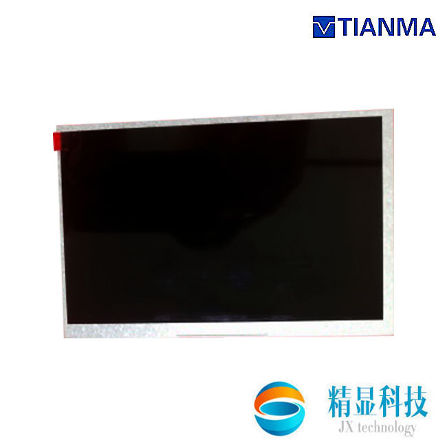

TM070DDH03寬屏液晶屏 7寸天馬工業(yè)液晶屏
  • 品牌:天馬
  • 尺寸:7.0寸
  • 型號:TM070DDH03(無貨,兼容型號咨詢客服)
  • 分辨率:1024(RGB)* 60(WSVGA)
  • 咨詢熱線:15382323032
  • 產(chǎn)品詳情
  • 聯(lián)系我們
一:天馬7寸工業(yè)液晶屏TM070DDH03基本信息
品  牌 TIANMA
液晶屏型號 TM070DDH03
工作溫度 -20 ~ 70°C
存儲溫度 -30 ~ 80°C
當(dāng)前生產(chǎn)狀態(tài) 已停產(chǎn)(兼容替代型號可以咨詢在線客服)
二:天馬7工業(yè)液晶屏TM070DDH03結(jié)構(gòu)特征
液晶屏尺寸 7英寸
點分辨率 1024(RGB)* 60(WSVGA)
像素密度 169PPI
像素排列 RGB垂直條狀
寬高比 17:10(寬:高)
點間距 0.050*0.150mm(橫*豎)
像素間距 0.150*0.150mm(橫*豎)
面板重量 112g(Typ.)
表面處理 霧化
顯示區(qū)域 153.6*90.0mm(橫*豎)
可視區(qū)域 156.2*92.6mm(橫*豎)
外觀尺寸 165.75*105.39 mm(橫*豎)
外觀尺寸 3.40±0.3 mm (厚度)
觸摸屏
三:天馬7寸工業(yè)液晶屏TM070DDH03光學(xué)特征
顯示模式 TN,常白顯示,透射式
液晶屏亮度 320cd/m
對比度 500:1 (Typ.) (透射)
顯示顏色 262K/16.7M(6-bit/6-bit+Hi-FRC)
顯示色域 50% NTSC (CIE1931)
響應(yīng)時間 20 (Typ.)(Tr+Td)(ms)
可視角度 75/75/70/75 (Typ.)(CR≥10) (左/右/上/下)
最佳視角 12點鐘直視
白色色度 X:0.310;Y:0.330
白場變動 1.33/1.43 (Typ./Max.)(9 points)
四、天馬7寸工業(yè)液晶屏TM070DDH03發(fā)光系統(tǒng)
燈管位置 側(cè)入式光源
光源類型 WLED
燈管數(shù)量 3S6P
燈管形狀 陣列
光源壽命 15K(Typ.)(小時)
單燈電壓 9.3V(Typ.)
單燈電流 120mA(Typ.)
燈管總功率 1.116W(Typ)
接口類型 端子
背光電路
 五、天馬7寸工業(yè)液晶屏TM070DDH03信號接口
信號大類 LVDS
信號小類 LVDS (1ch,6/8-bit)
面板電壓 3.3/11/20/-6.8V(Typ.)(VDD/AVDD/VGH/VGL)
接口類型 FPC
接口腳距 0.5mm
接口數(shù)量 1pcs
接口腳數(shù) 40pins
