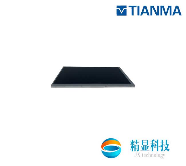

TM070RBH10-20  天馬電阻屏-7寸4線電阻屏觸摸屏
  • 品牌:天馬
  • 尺寸:7.0寸
  • 型號:TM070RBH10-20(無貨,兼容型號咨詢客服)
  • 分辨率:800(RGB)* 480(WVGA)
  • 咨詢熱線:15382323032
  • 產品詳情
  • 聯系我們
一:天馬7寸工業液晶屏TM070RBH10-20基本信息
品  牌 TIANMA
液晶屏型號 TM070RBH10-20
工作溫度 -20 ~ 70°C
存儲溫度 -30 ~ 80°C
當前生產狀態 量產中
二:天馬7工業液晶屏TM070RBH10-20結構特征
液晶屏尺寸 7英寸
點分辨率 800(RGB)* 480(WVGA)
像素密度 134PPI
像素排列 RGB垂直條狀
寬高比 16:9(寬:高)
點間距 0.0642*0.1790mm(橫*豎)
像素間距 0.1926*0.1790mm(橫*豎)
面板重量 195g(Typ.)
表面處理 霧面
顯示區域 154.08*85.92mm(橫*豎)
外觀尺寸 164.9*100.0 mm(橫*豎)
外觀尺寸 6.8±0.30 mm (厚度)
觸摸屏 帶觸摸屏(4線電阻屏)
三:天馬7寸工業液晶屏TM070RBH10-20光學特征
顯示模式 TN,常白顯示,透射式
液晶屏亮度 280 cd/m2(背光亮度可隨意到1000nits)
對比度 500:1 (Typ.) (透射)
顯示顏色 262K/16.7M (6-bit / 6-bit + Hi-FRC)
顯示色域 49% NTSC (CIE1931)
響應時間 25(Typ.)(Tr+Td)(ms)
可視角度 70/70/50/70 (Typ.)(CR≥10) (左/右/上/下)
最佳視角 12點鐘直視
白色色度 X:0.317; Y:0.334
白場變動 1.33 (Typ.)(9 points)
四、天馬7寸工業液晶屏TM070RBH10-20發光系統
燈管位置 側入式光源
光源類型 WLED
燈管數量 3S8P
燈管形狀 陣列
光源壽命 20K(Typ.) (小時)
單燈電壓 9.6/10.8V(Typ./Max.)
單燈電流 160/200mA(Typ./Max.)
燈管總功率 1.536W(Typ.)
接口類型 包含在屏信號接口中
背光電路
 五、天馬7寸工業液晶屏TM070RBH10-20信號接口
信號大類 Parallel  RGB
信號小類 Parallel RGB(1 ch ,6/8 -bit)
面板電壓 3.3/10.4/16/-7V(Typ.)(VCC/AVDD/VGH/VGL)
面板電流 10/30/0.3/0.3mA(Max.)(ICC/IDD/IGH/IGL)
信號電壓 0≤VIL≤0.3VCC; 0.7VCC≤VIH≤VCC
接口類型 FPC
接口腳距 0.5mm
接口數量 1pcs
接口腳數 50pins
