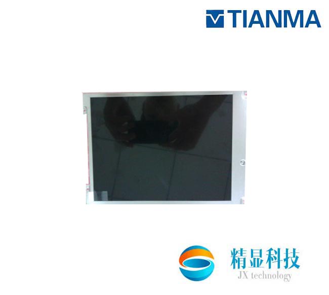

一、天馬液晶模組P0840SVN1MB00應用特征
基本信息 :
制造商 天馬 (TIANMA) 面板型號 P0840SVN1MB00
面板尺寸 8.4寸 面板應用 工業
面板類型 a-Si TFT-LCD, 液晶模組
工作環境 : 工作溫度 -20~70℃ 存儲溫度 -30~80℃
RoHS狀態 RoHS 耐振動性 -
生產情況 : 量產中
二、天馬液晶模組P0840SVN1MB00結構詳情
像素特征 : 像素數量 800(RGB)×600, SVGA 點間距 0.071×0.213 mm
像素布局 RGB垂直條狀 像素間距 0.213×0.213 mm  [119PPI]
結構尺寸 : 顯示區域 170.4(W)×127.8(H) mm 可視區域 173.2(W)×130.6(H) mm
外觀尺寸 203(W)×142.5(H) mm 外觀厚度 5.7±0.2 mm
外觀特征 : 外觀形狀 平面矩形 風景肖像 風景模式
寬高比 4:3
其它特征 : 重量 TBD 表面處理 霧面
三、天馬液晶模組P0840SVN1MB00光學詳情
基本信息 :
面板亮度 350 (Typ.) 對比度 500:1 (Typ.) (透射)
可視角度 70/70/60/70 (Typ.)(CR≥10) 光學模式 TN,常白顯示,透射式
推薦視角 12 o'clock 反應時間 20 (Typ.)(Tr+Td) ms
色彩性能 : 白色色度 Wx:0.300; Wy:0.331 顯示顏色 262K/16.7M (6-bit / 8-bit)
色溫 7189K 亮度均勻性 1.33/1.43 (Typ./Max.)(9 points)
四、天馬液晶模組P0840SVN1MB00電子詳情
工作頻率 : 60Hz
翻轉掃描 : 翻轉 (水平/垂直)
功率總耗 : 2.04W (Typ.)
五、天馬液晶模組P0840SVN1MB00背光詳情
背光特征 : 燈管類型 WLED 燈管壽命 50K (Typ.) 小時
數量 8S3P 位置 側入式光源
WLED驅動電氣 : 電壓輸入 2±0.5V 電流輸入 -
功率消耗 1.52W (Typ.)
接口特征 : 類型 端子 燈管驅動 -
六、天馬液晶模組P0840SVN1MB00信號詳情
信號系統 : LVDS (1 ch, 6/8-bit)
信號電氣: 電壓輸入 3.3V (Typ.) 電流輸入 156/234mA (Typ./Max.)
功率消耗 515mW (Typ.)
接口特征 : 類型 端子
端子詳情 : 品牌 型號 腳間距 腳數 數量 接口定義
廣瀨電機 DF19K-20P-1H 1.0 mm 20 pins 1 pcs -
七、天馬液晶模組P0840SVN1MB00包裝詳情
包裝箱: 數量 重量 尺寸 (L×W×H)
1 N/A N/A
