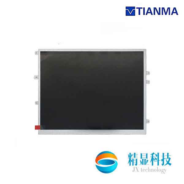

一:天馬9.7寸工業液晶屏TM097TDH01基本信息
品  牌 TIANMA
液晶屏型號 TM097TDH01
工作溫度 -20 ~ 70°C
存儲溫度 -30 ~ 80°C
當前生產狀態 量產中
二:天馬9.7工業液晶屏TM097TDH01結構特征
液晶屏尺寸 9.7英寸
點分辨率 1024(RGB)* 768(SVGA)
像素密度 132PPI
像素排列 RGB垂直條狀
寬高比 4:3(寬:高)
點間距 0.064*0.192mm(橫*豎)
像素間距 0.192*0.192mm(橫*豎)
面板重量 TBD
表面處理 霧面,Hard coating(3H)
顯示區域 196.608*147.456mm(橫*豎)
可視區域 200.91*152.26mm(橫*豎)
外觀尺寸 210.21*166.2 mm(橫*豎)
外觀尺寸 3.66±0.3 mm (厚度)
觸摸屏
三:天馬9.7寸工業液晶屏TM097TDH01光學特征
顯示模式 TN,常白顯示,透射式
液晶屏亮度 220cd/m
對比度 500:1 (Typ.) (透射)
顯示顏色 262K/16.7M (6-bit/6-bit+Hi)
顯示色域 50% NTSC (CIE1931)
響應時間 20(Typ.)(Tr+Td)(ms)
可視角度 70/70/70/60 (Typ.)(CR≥10) (左/右/上/下)
最佳視角 3點鐘直視
白色色度 X:0.313;Y:0.329
白場變動 1.33 (Max.)(9 points)
四、天馬9.7寸工業液晶屏TM097TDH01發光系統
燈管位置 側入式光源
光源類型 WLED
燈管數量 6S6P
燈管形狀 陣列
光源壽命 30K(Typ.)(小時)
單燈電壓 19.2V(Typ.)
單燈電流 120mA(Typ.)
接口類型 端子
背光電路
 五、天馬9.7寸工業液晶屏TM097TDH01信號接口
信號大類 Parallel RGB
信號小類 Parallel RGB (1 ch, 6/8-bit)
面板電壓 3.3/12.5/22.0/-7.0V(Typ.)(DVDD/AVDD/VGH/VGL)
接口類型 FPC
接口腳距 0.5mm
接口數量 1pcs
接口腳數 50pins
