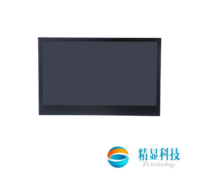

G215HVN01.1 友達廣視角21.5寸液晶顯示屏--工控屏
- 品牌:友達
- 尺寸:21.5
- 型號:G215HVN01.1
- 分辨率:1920(RGB)*1080(FHD)
- 咨詢熱線:15382323032
產品詳情
| 品 牌 | 友達(AUO) |
| 液晶屏型號 | G215HVN01.1 |
| 工作溫度 | 0~50°C |
| 存儲溫度 | -20~60°C |
| 當前生產狀態 | 量產中 |
二:友達21.5寸工業液晶屏G215HVN01.1結構特征
| 液晶屏尺寸 | 21.5英寸 |
| 點分辨率 | 1920(RGB)*1080(FHD) |
| 像素密度 | 102PPI |
| 像素排列 | RGB垂直條狀 |
| 寬高比 | 16:9(寬:高) |
| 點間距 | 0.08275*0.24825mm(橫*豎) |
| 像素間距 | 0.24825*0.24825mm(橫*豎) |
| 面板重量 | 2.00Kgs(Typ.) |
| 表面處理 | 霧面,Hard coating(3H) |
| 顯示區域 | 476.64*268.11mm(橫*豎) |
| 可視區域 | 479.84*271.31mm(橫*豎) |
| 外觀尺寸 | 495.6*292.2mm(橫*豎) |
| 外觀尺寸 | 10.68/12.0(Typ./Max.)mm (厚度) |
| 觸摸屏 | 無 |
三:友達21.5寸工業液晶屏G215HVN01.1光學特征
| 顯示模式 | AMVA3,常黑顯示,透射式 |
| 液晶屏亮度 | 250cd/m2 (Typ.)(此屏背光亮度可增加到1000nits) |
| 對比度 | 5000:1 (Typ.) (透射) |
| 顯示顏色 | 16.7M (8-bit) |
| 顯示色域 | 70%NTSC(CIE1931) |
| 響應時間 | 10/6(Typ.)(Tr/Td)(ms) |
| 可視角度 | 89/89/89/89 (Typ.)(CR≥10) (左/右/上/下) |
| 最佳視角 | 上下左右對稱 |
| 白色色度 | X:0.313; Y:0.329 |
| 白色變動 | 1.25/1.33(Typ./Max.)(9points) |
四、友達21.5寸工業液晶屏G215HVN01.1發光系統
| 燈管位置 | 側入式光源(底部) |
| 光源類型 | WLED |
| 燈管數量 | 10S7P |
| 燈管形狀 | 7串 |
| 光源壽命 | 30K (Min.) (小時) |
| 背光電路 | 含LED驅動器 |
| 背光電路 | 12.0V(Typ.) (輸入電壓) |
五、友達21.5寸工業液晶屏G215HVN01.1信號接口
| 信號大類 | LVDS |
| 信號小類 | LVDS(2 ch ,8 -bit) |
| 液晶屏電壓 | 5.0V (Typ.) |
| 液晶屏電流 | 0.7/0.8A (Typ./Max.) |
| 液晶屏功率 | 3.5/4.4W (Typ./Max.) |
| 接口類型 | 端子 |
| 接口腳距 | 1.0mm |
| 接口數量 | 1pcs |
| 接口腳數 | 30pins |
