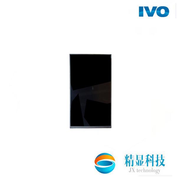

M101GWT9 RA龍騰10.1寸工業液晶屏
M101GWT9 RA龍騰10.1寸工業液晶屏,1920×600分辨率,800cd/㎡顯示亮度,WLED背光,上/下,左/右翻轉顯示,工作溫寬-30 ~ 85℃,關于此款屏幕的基本參數,如下表。
品牌 龍騰 (IVO) 型號 M101GWT9 RA
面板尺寸 10.1 屏幕類型 a-Si TFT-LCD, 液晶模組
像素數量 1024(RGB)×600, WSVGA, 117PPI 像素配置 RGB垂直條狀
顯示區域 222.72(W)×125.28(H) mm 可視區域 224.92(H)×127.48(V) mm
外觀尺寸 238.6(W)×148.05(H)×10.8(D) mm 表面處理 霧面
顯示亮度 800 cd/m² (Typ.) 對 比 度 600:1 (Typ.) (透射)
可視角度 70/70/70/50 (Typ.)(CR≥10) 工作模式 TN,常白顯示,透射式
全視角 12 o'clock 反應時間 25 (Typ.)(Tr+Td) ms
顯示顏色 16.7M , 50% NTSC 光源類型 WLED  [9S3P] , 30K小時 , 無驅動
面板重量 330g (Max.) 產品應用 工業
工作頻率 60Hz 觸摸功能 -
信號接口 40 pins   LVDS (1 ch, 8-bit) , FPC 驅屏電壓 3.3/3.3V (Typ.)(VDD/VDDA)
工作溫度 -30 ~ 85℃ 存儲溫度 -40 ~ 95℃
*以上僅展示M101GWT9 RA型號部分參數,如需了解完整參數信息,請聯系客服獲取型號規格書。
M101GWT9 RA龍騰10.1寸工業液晶屏的參數總結
1、M101GWT9 RA是昆山龍騰光電有限公司 (龍騰,IVO) 推出的一款采用a-Si TFT-LCD技術的10.1英寸液晶模組產品,它裝配有WLED背光,無背光驅動,無觸摸;
2、它的顯示分辨率為1024(RGB)×600 (WSVGA),寬高比為16:9 (寬:高),像素采用RGB垂直條狀排列;
3、它的顯示區域尺寸為222.72×125.28 (寬×高) mm,可視尺寸為224.92×127.48 (寬×高) mm,外觀尺寸為238.6×148.05 (寬×高)×10.8(厚) mm,表面處理為霧面,產品凈重330g (Max.);
4、它采用了9S3P WLED發光的側入式光源,光源的使用壽命為30K小時,不含背光驅動;
5、它采用了LVDS (1 ch, 8-bit)信號接口,總共40 pins,采用FPC連接,驅屏電壓為3.3/3.3V (Typ.)(VDD/VDDA);
6、它的典型垂直刷新率Fv為60Hz;
7、它的工作溫度為 -30 ~ 85°C,存儲溫度為 -40 ~ 95°C,耐振動性為2.9G (28.4 m/s²);
8、基于它寬溫,3G抗震,高亮度,白光LED背光,端子倒裝,上/下,左/右翻轉顯示,表面霧面等特征,此型號推薦使用于戶外高亮,車載顯示。
綜上所述M101GWT9 RA的參數總結,杭州精顯科技有限公司推薦此型號推薦使用于工業設備。
