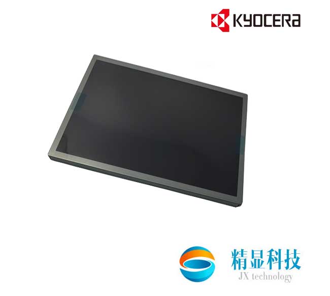

京瓷TCG104SVLPAANN-AN20-SA工業屏 10.4寸霧面屏尺寸規格
  • 品牌:京瓷 (Kyocera)
  • 尺寸:10.4寸
  • 型號:TCG104SVLPAANN-AN20-SA
  • 分辨率:800(RGB)×600 SVGA 96PPI
  • 咨詢熱線:15382323032
  • 產品詳情
  • 聯系我們
TCG104XGLPAPFA-AA30是一款京瓷 (Kyocera) 推出的采用a-Si TFT-LCD技術的10.4英寸液晶模組產品,它裝配有WLED背光,含LED驅動器背光驅動,4線電阻觸摸屏。關于它的具體參數信息,見如下表格。
京瓷TCG104SVLPAANN-AN20-SA工業屏 10.4寸霧面LED背光屏 應用詳情
基本信息 面板品牌 京瓷 (Kyocera) 面板型號 TCG104SVLPAANN-AN20-SA
面板尺寸 10.4英寸 面板應用 工業
面板類型
液晶模組     a-Si TFT-LCD
其它名稱 -
工作環境 工作溫度 -20 ~ 70 °C 耐振動性 -
存儲溫度 -30 ~ 80 °C RoHS狀態 RoHS Compliance
典型特征 白光LED背光、壽命大于5萬小時、含LED驅動器6/8位灰階可選、表面霧面
京瓷TCG104SVLPAANN-AN20-SA工業屏 10.4寸霧面LED背光屏  結構詳情
像素特征  像素數量 800(RGB)×600, SVGA 點間距 0.088×0.264 (H×V)
像素布局 RGB垂直條狀 像素間距 0.264×0.264 (H×V)  [96PPI]
結構尺寸 顯示區域 211.2(H) × 158.4(V) 開口區域 215.4(H) × 162.2(V)
外觀尺寸 240.7(H) × 180.2(V) 外觀厚度 9.0±0.5
外觀特征 外觀形狀 平面矩形 風景肖像 風景模式
寬高比 4:3 外觀樣式 -
安裝孔位  Face mounting holes (2-Φ3.5, 2-R1.75) on left, right bezel
其它特征 重量 460g  表面處理 霧面
京瓷TCG104SVLPAANN-AN20-SA工業屏 10.4寸霧面LED背光屏 光學詳情
基本信息 面板亮度 450 cd/m² (Typ.) 對比度 900:1 (Typ.) (透射)
可視角度 80/80/80/60 (Typ.)(CR≥10) 顯示模式 TN,常白顯示,透射式
最佳角度 6 o'clock 響應時間 8/22 (Typ.)(Tr/Td)
色彩性能
白色色度
X:0.300; Y:0.315 支持顏色 262K/16.2M (6-bit / 6-bit + FRC)
色溫 7435K 亮度均勻性 1.43 (Max.)(5 points)
1931色域 NTSC比值  51% sRGB覆蓋率 72%
Adobe RGB覆蓋率 53%
DCI-P3覆蓋率
53%
Rec.2020覆蓋率 38% 色域說明 sRGB (Rec.709, BT.709), Rec.2020 (BT.2020)
京瓷TCG104SVLPAANN-AN20-SA工業屏 10.4寸霧面LED背光屏  電子詳情
工作頻率  60Hz
翻轉掃描 NO
京瓷TCG104SVLPAANN-AN20-SA工業屏 10.4寸霧面LED背光屏  發光詳情
背光特征 燈管類型 WLED 位置 側入式光源
燈管壽命 50K (Typ.) 小時 數量 -
接口特征 類型  包含在屏信號接口中 燈管驅動 含LED驅動器
驅動電氣 電壓輸入 12.0V (Typ.) 輸入電流 290/450mA (Typ./Max.)
京瓷TCG104SVLPAANN-AN20-SA工業屏 10.4寸霧面LED背光屏  信號詳情
信號接口 LVDS (1 ch, 6/8-bit)
信號電氣 電壓輸入  3.3V (Typ.) 電流輸入 270/330mA (Typ./Max.)
接口特征  類型 端子
位置
端子詳情
品牌
型號
腳間距 腳數 數量 腳定義
航空電子 FI-X30SSLA-HF 1.0 mm 30 pins 1 pcs -
以上就是關于TCG104SVLPAANN-AN20-SA液晶屏的具體參數特征,如果開發新產品想采用TCG104SVLPAANN-AN20-SA液晶模組,可以找杭州精顯科技有限的官方工作人員,我們會為您提供更詳細的報價信息。
