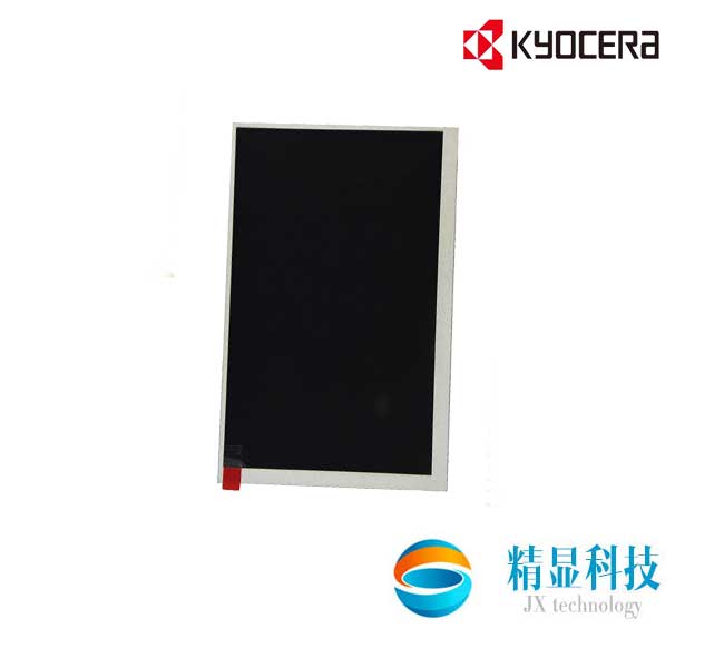

TCG104XGLPAPFA-AA30是京瓷 (Kyocera) 推出的一款采用a-Si TFT-LCD技術的10.4英寸液晶模組產品,它裝配有WLED背光,含LED驅動器背光驅動,4線電阻觸摸屏。關于它的具體參數信息,見如下表格。

京瓷TCG104XGLPAPFA-AA30液晶屏它的典型特征為:
帶觸摸屏,白光LED背光,壽命大于7萬小時,含LED驅動器,180度翻轉顯示,6/8位灰階可選,表面霧面。它的工作溫度為 -20 ~ 70°C,存儲溫度為 -30 ~ 80°C。此型號推薦使用于工業。
作為一款AWV,常黑顯示,透射式液晶模組產品,TCG104XGLPAPFA-AA30可以提供480 cd/m²的顯示亮度 700:1的透射對比度,以及85/85/85/85 (Typ.)(CR≥10)(L/R/U/D)的可視角度,最佳觀看角度為全視角,它的響應時間為18/12 (Typ.)(Tr/Td) ms。由于每個像素點采用了6-bit / 6-bit + Dithering灰階信號,此產品可以顯示262K/16.7M顏色,其顯示的色彩飽和度也達到了51% (NTSC)。
背光方面此產品采用了WLED發光的側入式光源,光源的使用壽命為70K小時,含LED驅動器。TCG104XGLPAPFA-AA30采用了LVDS (1 ch, 6/8-bit)信號接口,總共20 pins,采用端子連接,驅屏電壓為3.3V (Typ.)。它的典型垂直刷新率Fv為60Hz。
以上就是關于TCG104XGLPAPFA-AA30液晶屏的具體參數特征,如果開發新產品想采用TCG104XGLPAPFA-AA30液晶模組,可以找杭州精顯科技有限的官方工作人員,我們會為您提供更詳細的報價信息。
