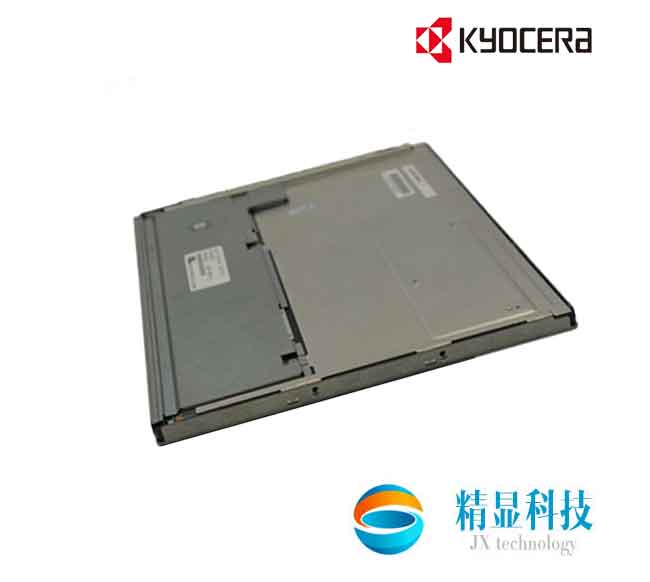

京瓷TCG104SVLPAAFA-AA20帶觸摸屏 10.4寸工業(yè)液晶屏
- 品牌:京瓷 (Kyocera)
- 尺寸:10.4寸
- 型號(hào):TCG104SVLPAAFA-AA20
- 分辨率:800(RGB)×600 SVGA 96PPI
- 咨詢熱線:15382323032

京瓷 (Kyocera)推出的一款TCG104SVLPAAFA-AA20是京瓷 (Kyocera)推出的一款10.4英寸a-Si TFT-LCD液晶模組產(chǎn)品,它裝配有WLED背光,含LED驅(qū)動(dòng)器背光驅(qū)動(dòng),4線電阻觸摸屏。此產(chǎn)品工作溫度為 -20 ~ 70°C,存儲(chǔ)溫度為 -30 ~ 80°C。關(guān)于它的詳細(xì)參數(shù)信息,整理如下表格,僅供參考。

它的典型特征總結(jié)為:
帶觸摸屏,白光LED背光,壽命大于10萬(wàn)小時(shí),含LED驅(qū)動(dòng)器,表面霧面。
基于它的特征推薦此型號(hào)應(yīng)用于工業(yè),作為一款TN,常白顯示,透射式液晶模組產(chǎn)品,TCG104SVLPAAFA-AA20可以提供360 cd/m²的顯示亮度 500:1的透射對(duì)比度,以及80/80/80/60 (Typ.)(CR≥10)(左/右/上/下)的可視角度,最佳觀看角度為6 o'clock,它的響應(yīng)時(shí)間為8/22 (Typ.)(Tr/Td) ms。
由于每個(gè)像素點(diǎn)采用了8-bit灰階信號(hào),此產(chǎn)品可以顯示16.7M顏色,其顯示的色彩飽和度也達(dá)到了51% (NTSC)。背光方面此產(chǎn)品采用了WLED發(fā)光的側(cè)入式光源,光源的使用壽命為100K小時(shí),含LED驅(qū)動(dòng)器。TCG104SVLPAAFA-AA20采用了LVDS (1 ch, 8-bit)信號(hào)接口,總共30 pins,采用端子連接,驅(qū)屏電壓為3.3V (Typ.)。它的典型垂直刷新率Fv為60Hz。
