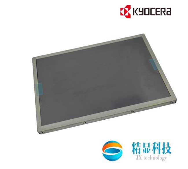

京瓷TCG104VGLPEANN-AN60 10.4寸液晶屏分辨率640*480 典型特征:
白光LED背光,壽命大于5萬小時,含LED驅動器,180度翻轉顯示,表面霧面,關于TCG104VGLPEANN-AN60型號的基本參數見如下表格。
品牌 京瓷 (Kyocera) 型號 TCG104VGLPEANN-AN60
面板尺寸 10.4寸 屏幕類型 a-Si TFT-LCD, 液晶模組
像素數量 640(RGB)×480, VGA, 76PPI 像素配置 RGB垂直條狀
顯示區域 211.2(寬)×158.4(高) mm 可視區域 215.4(寬)×162.2(高) mm
外觀尺寸 240.7(寬)×180.2(高) mm 表面處理 霧面
顯示亮度 480 cd/m² (Typ.) 對 比 度 500:1 (Typ.) (TM)
可視角度 70/70/60/70 (Typ.)(CR≥10) 工作模式 TN,常白顯示,透射式
最佳視角 6 o'clock 反應時間 10/20 (Typ.)(Tr/Td) ms
顯示顏色 16.7M , 50% NTSC 光源類型 WLED , 50K小時 , 含LED驅動器
面板重量 445g (Typ.) 產品應用 工業
工作頻率 60Hz 觸摸功能 無觸摸
信號接口 LVDS (1 ch, 8-bit) , 30 pins , 端子 驅屏電壓 3.3V (Typ.)
工作溫度  -20 ~ 80 °C  存儲溫度  -30 ~ 80 °C
*以上僅展示TCG104VGLPEANN-AN60部分參數信息,僅供參考!如需了解完整信息,請聯系客服獲取規格書。
1、TCG104VGLPEANN-AN60是一款10.4英寸a-Si TFT-LCD液晶模組產品,它裝配有WLED背光,含LED驅動器背光驅動,無觸摸。
2、作為一款TN,常白顯示,透射式液晶模組產品,TCG104VGLPEANN-AN60可以提供480 cd/m²的顯示亮度 500:1的透射對比度,以及70/70/60/70 (Typ.)(CR≥10)(左/右/上/下)的可視角度,最佳觀看角度為6 o'clock,它的響應時間為10/20 (Typ.)(Tr/Td) ms。
3、由于每個像素點采用了8-bit灰階信號,此產品可以顯示16.7M顏色,其顯示的色彩飽和度也達到了50% (NTSC)。背光方面此產品采用了WLED發光的側入式光源,光源的使用壽命為50K小時,含LED驅動器。
4、TCG104VGLPEANN-AN60采用了LVDS (1 ch, 8-bit)信號接口,總共30 pins,采用端子連接,驅屏電壓為3.3V (Typ.)。
5、此產品工作溫度為 -20 ~ 80°C,存儲溫度為 -30 ~ 80°C。特征總結為: 白光LED背光,壽命大于5萬小時,含LED驅動器,180度翻轉顯示,表面霧面,它的典型垂直刷新率Fv為60Hz。
基于TCG104VGLPEANN-AN60它的特征杭州精顯科技推薦此型號應用于工業。
