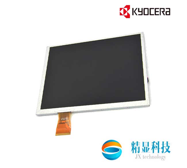

TCG104SVLQJPNN-AN41京瓷液晶屏 10.4寸戶外高亮顯示屏
  • 品牌:京瓷 (Kyocera)
  • 尺寸:10.4寸
  • 型號:TCG104SVLQJPNN-AN41
  • 分辨率:800×600
  • 咨詢熱線:15382323032
  • 產(chǎn)品詳情
  • 聯(lián)系我們
TCG104SVLQJPNN-AN41京瓷液晶屏 10.4寸戶外高亮顯示屏典型特征:
寬溫,超高亮度,白光LED背光,壽命大于7萬小時,含LED驅(qū)動器,表面霧面 Resin Coating: ARBROWN HumiSeal (Type:1B73), Coating Area:PCB (Connector part, Land part, Variable Resistance part and their Surrounding Area are excluded),關(guān)于此款液晶顯示屏的基本參數(shù),整理如下表格。
品牌 京瓷 (Kyocera) 型號 TCG104SVLQJPNN-AN41(別名:T-55787GD104J-LW-ALN
面板尺寸 10.4英寸 屏幕類型 a-Si TFT-LCD, 液晶模組
像素數(shù)量 800(RGB)×600, SVGA, 96PPI 像素配置 RGB垂直條狀
顯示區(qū)域 211.2(寬)×158.4(高) mm 可視區(qū)域 215.4(寬)×161.8(高) mm
外觀尺寸 230(寬)×180.2(高) mm 表面處理 霧面
顯示亮度 1200 cd/m² (Typ.) 對 比 度 750:1 (Typ.) (TM)
可視角度 85/85/85/85 (Typ.)(CR≥10) 工作模式 AWV,常黑顯示,透射式
最佳視角 全視角 反應(yīng)時間 18/12 (Typ.)(Tr/Td)
顯示顏色 16.7M , 51% NTSC 光源類型 8S4P WLED , 70K小時 , 含LED驅(qū)動器
面板重量 475g 產(chǎn)品應(yīng)用 工業(yè)、戶外高亮
工作頻率 60Hz 觸摸功能 無觸摸
信號接口 LVDS (1 ch, 8-bit) , 30 pins , 端子 驅(qū)屏電壓 3.3V (Typ.)
工作溫度  -30 ~80 °C  存儲溫度  -30 ~ 80 °C
*以上僅展示TCG104SVLQJPNN-AN41部分參數(shù)!如需了解完整參數(shù)信息,請聯(lián)系客服獲取型號規(guī)格書。
TCG104SVLQJPNN-AN41京瓷液晶屏 10.4寸戶外高亮顯示屏參數(shù)總結(jié):
1、TCG104SVLQJPNN-AN41 (別名: T-55787GD104J-LW-ALN)是京瓷顯示器株式會社 (京瓷,Kyocera) 推出的一款采用a-Si TFT-LCD技術(shù)的10.4吋液晶模組產(chǎn)品,它裝配有WLED背光,含LED驅(qū)動器背光驅(qū)動,無觸摸。
2、作為一款A(yù)WV,常黑顯示,透射式液晶模組產(chǎn)品,TCG104SVLQJPNN-AN41可以提供1200 cd/m²的顯示亮度 750:1的透射對比度,
3、可視角度85/85/85/85 (Typ.)(CR≥10)(L/R/U/D),最佳觀看角度為全視角,它的響應(yīng)時間為18/12 (Typ.)(Tr/Td) ms。
4、由于每個像素點采用了8-bit灰階信號,此產(chǎn)品可以顯示16.7M顏色,其顯示的色彩飽和度也達到了51% (NTSC)。
5、背光方面此產(chǎn)品采用了8S4P WLED發(fā)光的側(cè)入式光源,光源的使用壽命為70K小時,含LED驅(qū)動器。
6、TCG104SVLQJPNN-AN41采用了LVDS (1 ch, 8-bit)信號接口,總共30 pins,采用端子連接,驅(qū)屏電壓為3.3V (Typ.)。它的典型垂直刷新率Fv為60Hz。
7、它的工作溫度為 -30 ~ 80°C,存儲溫度為 -30 ~ 80°C。
8、基于它寬溫,超高亮度,白光LED背光,壽命大于7萬小時,含LED驅(qū)動器,表面霧面, Resin Coating: ARBROWN HumiSeal (Type:1B73), Coating Area:PCB (Connector part, Land part, Variable Resistance part and their Surrounding Area are excluded)等特征,杭州精顯科技推薦此型號使用于工業(yè),戶外高亮等產(chǎn)品。
