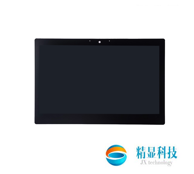

一、京東方液晶模組MV238FHM-N51 應用特征
基本信息 :
制造商 京東方 (BOE) 面板型號 MV238FHM-N51
面板尺寸 23.8英寸 面板應用 工業
面板類型 a-Si TFT-LCD, 液晶模組
工作環境 : 工作溫度 0 ~ 50℃ 存儲溫度 -20 ~ 60℃
RoHS狀態 RoHS 耐振動性 -
生產情況 : 量產中
二、京東方液晶模組MV238FHM-N51 結構詳情
像素特征 : 像素數量 1920(RGB)×1080, FHD 點間距 0.0915×0.2745 mm(H×V)
像素布局 RGB垂直條狀 像素間距 0.2745×0.2745 mm[92PPI](H×V)
結構尺寸 : 顯示區域 527.04×296.46 mm(H×V) 可視區域 -
外觀尺寸 534.9×306.95 mm(H×V) 外觀厚度 7.4/14 (Typ./Max.) mm
外觀特征 : 外觀形狀 平面矩形, 4邊無邊框 風景肖像 風景模式
寬高比 16:9(H:V)
其它特征 : 重量 2.20Kgs (Typ.) 表面處理 霧面 (Haze 25%),Hard coating (3H)
三、京東方液晶模組MV238FHM-N51 光學詳情
基本信息 :
面板亮度 250 cd/m² (Typ.) 對比度 1000:1 (Typ.) (透射)
可視角度 89/89/89/89 (Typ.)(CR≥10) 光學模式 ADS,常黑顯示,透射式
推薦視角 全視角 反應時間 14 (Typ.)(G to G) (ms)
色彩性能 : 白色色度 Wx:0.313; Wy:0.329 顯示顏色 16.7M (6-bit + Hi-FRC)
色溫 6485K 亮度均勻性 1.33 (Max.)(9 points)
四、京東方液晶模組MV238FHM-N51 電子詳情
工作頻率 : 60Hz
翻轉掃描 : No
功率總耗 : 10.9/11.49W (Typ./Max.)
五、京東方液晶模組MV238FHM-N51 背光詳情
背光特征 : 燈管類型 WLED 燈管壽命 30K (Min.) 小時
數量 4 strings 位置 側入式光源(底部)
WLED驅動電氣 : 電壓輸入 36.4/37.7V (Typ./Max.) 電流輸入 56mA (Typ.)
功率消耗 8.15/8.44W (Typ./Max.)
接口特征 : 類型 端子 燈管驅動 -
六、京東方液晶模組MV238FHM-N51 信號詳情
信號系統 : LVDS (2 ch, 8-bit)
信號電氣: 電壓輸入 5.0V (Typ.) 電流輸入 550/610A (Typ./Max.)
功率消耗 2.75/3.05W (Typ./Max.)
接口特征 : 類型 端子
端子詳情 : 品牌 型號 腳間距 腳數 數量 接口定義
宇宙 IS100-L30O-C23 1.0 mm 30 pins 1 pcs LVDS-30P2C8B-160A
七、京東方液晶模組MV238FHM-N51 包裝詳情
包裝箱: 數量 重量 尺寸 (L×W×H)
1 N/A 617×306.4×405
