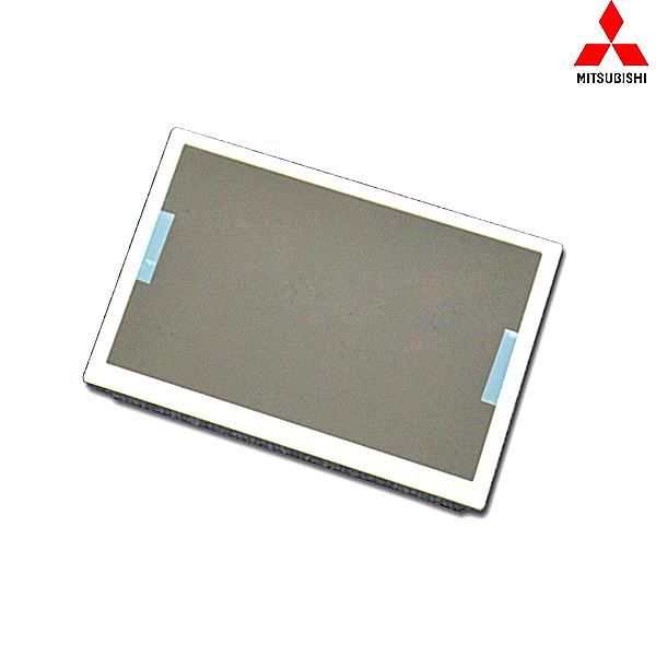

一:三菱12.1寸工業(yè)液晶屏AA121TH11-DE1基本信息
品  牌 三菱(MITSUBISHI)
面板型號(hào) AA121TH11-DE1
工作溫度 -30 ~70°C
存儲(chǔ)溫度 -30 ~ 80°C
作業(yè)濕度 5-95 (%RH)
保存濕度 5-95 (%RH)
當(dāng)前生產(chǎn)狀態(tài) 已停產(chǎn)(兼容替代型號(hào)可以咨詢?cè)诰€客服)
二:三菱12.1工業(yè)液晶屏AA121TH11-DE1結(jié)構(gòu)特征
液晶屏尺寸 12.1英寸
點(diǎn)分辨率 1280(RGB)* 800(WXGA)
像素密度 124PPI
像素排列 RGB垂直條狀
寬高比 16:10(寬:高)
點(diǎn)間距 0.068*0.204mm(橫*豎)
像素間距 0.204*0.204mm(橫*豎)
液晶屏重量 980g(Typ.)
表面處理 Clear
顯示區(qū)域 261.12*163.2mm(橫*豎)
可視區(qū)域 303*205.1mm(橫*豎)
外觀尺寸 15.3±1 mm (厚度)
孔位支架 Side mounting holes (4-M3) on left, right bezel
觸摸屏 帶觸摸屏(投射電容屏)
三:三菱12.1寸工業(yè)液晶屏AA121TH11-DE1光學(xué)特征
顯示模式 IPS,常黑顯示,透射式
液晶屏亮度 800cd/m2 (Typ.)【不帶觸摸:1000cd/m2】
對(duì)比度 1000:1 (Typ.) (透射)
顯示顏色 262K/16.7M (6-bit / 8-bit )
顯示色域 50%NTSC(CIE1931)
響應(yīng)時(shí)間 12/12(Typ.)(Tr/Td)(ms)
可視角度 85/85/85/85 (Typ.)(CR≥10) (左/右/上/下)
最佳視角 全視角
白色色度 X:0.313; Y:0.329
白場變動(dòng) 1.30 (Max.)(5 points)
陽光下可讀 Sunlight  Readable
四、三菱12.1寸工業(yè)液晶屏AA121TH11-DE1發(fā)光系統(tǒng)
燈管位置 側(cè)入式光源
光源類型 WLED
燈管數(shù)量 4 strings
燈管形狀 4 串
光源壽命 100K(Min.)(小時(shí))
單燈電壓 24/28.2V(Typ./Max.)
單燈電流 135/145mA(Typ./Max.)
功率總耗 15.0W (Typ.)
接口類型 端子
背光電路
五、三菱12.1寸工業(yè)液晶屏AA121TH11-DE1信號(hào)接口
信號(hào)大類 LVDS
信號(hào)小類 LVDS (1 ch, 6/8-bit)
面板電壓 3.3V (Typ.)
面板電流 0.51/1.2A (Typ./Max)
接口類型 端子
接口腳距 1.25 mm
接口數(shù)量 1 pcs
接口腳數(shù) 20 pins
液晶屏詳情
