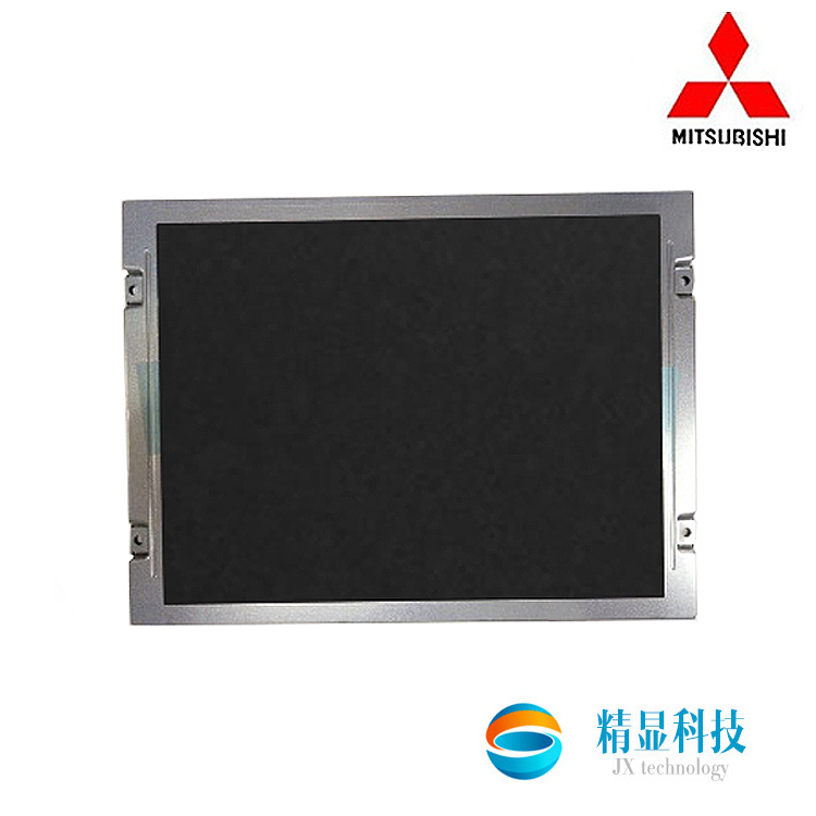

(已停產(chǎn))三菱8.4寸背光易換工業(yè)液晶屏 - AA084VF01
  • 品牌:三菱
  • 尺寸:8.4寸
  • 型號(hào):AA084VF01
  • 分辨率:640(RGB)*480(VGA)
  • 咨詢熱線:15382323032
  • 產(chǎn)品詳情
  • 聯(lián)系我們
一:三菱8.4寸工業(yè)液晶屏AA084VF01基本信息
面板品牌 MITSUBISHI
面板型號(hào) AA084VF01
型號(hào)別名 T-55399D084J-FW-A-ABN
工作溫度 -30~80°C
存儲(chǔ)溫度 -30~80°C
作業(yè)濕度 5-95 (%RH)
保存濕度 5-95 (%RH)
當(dāng)前生產(chǎn)狀態(tài) 已停產(chǎn)(兼容替代型號(hào)可以咨詢?cè)诰€客服)
二:三菱8.4工業(yè)液晶屏AA084VF01結(jié)構(gòu)特征
液晶屏尺寸 8.4英寸
點(diǎn)分辨率 640(RGB)*480(VGA)
像素密度 95PPI
像素排列 RGB垂直條狀
寬高比 4:3(:高)
點(diǎn)間距 0.089*0.267mm(橫*豎)
像素間距 0.267*0.267mm(橫*豎)
面板重量 350g(Typ.)
表面處理 霧面,Hard coating(3H)
顯示區(qū)域 170.88×128.16mm (橫*豎)
可視區(qū)域 174.9×132.2 mm (橫*豎)
外觀尺寸 199.5×149.0mm (橫*豎)
外觀尺寸 11.5±0.5 mm (厚度)
觸摸屏 無(wú)
三:三菱8.4寸工業(yè)液晶屏AA084VF01光學(xué)特征
顯示模式 TN,常白顯示,透射式
液晶屏亮度 480cd/m2 (Typ.)
對(duì)比度 600:1 (Typ.) (透射)
顯示顏色 262K (6-bit )
響應(yīng)時(shí)間 4/12(Typ.)(Tr/Td) (ms)
可視角度 80/80/80/60 (Typ.)(CR≥10) (左/右/上/下)
最佳視角 6點(diǎn)鐘
白色色度 X:0.313;Y:0.329
白場(chǎng)變動(dòng) 1.30(Max.)(5 points)
四、三菱8.4寸工業(yè)液晶屏AA084VF01發(fā)光系統(tǒng)
燈管位置 側(cè)入式光源(頂部和底部)
光源類型 CCFL
燈管數(shù)量 2 pcs
燈管形狀 直線
光源壽命 50K(Typ.)(小時(shí))
單燈電壓 400V (Typ.)
單燈電流 3.0/6.5/7.5mA (Min./Typ./Max.)
燈管頻率 30/70KHz (Min./Max.)
燈管啟動(dòng)電壓 850/1190/1450V (Min.)(Ta=+25/0/-30℃)
接口類型 端子
背光電路 無(wú)
五、三菱8.4寸工業(yè)液晶屏AA084VF01信號(hào)接口
信號(hào)大類 Parallel RGB
信號(hào)小類 COM(1 ch, 6-bit)
面板電壓 3.3V (Typ.)
面板電流 320/500mA(Typ./Max.)
信號(hào)電壓 0≤VIL≤0.8V; 2.0V≤VIH≤5.5V
接口類型 端子
接口腳距 1.0mm
接口數(shù)量 1 pcs
接口腳數(shù) 31 pins
