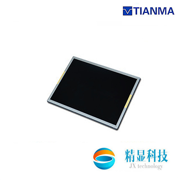

一:天馬12.1寸工業(yè)液晶屏TM121SCS01基本信息
品  牌 TIANMA
液晶屏型號(hào) TM121SCS01
工作溫度 -20 ~ 70°C
存儲(chǔ)溫度 -30 ~ 80°C
當(dāng)前生產(chǎn)狀態(tài) 量產(chǎn)中
二:天馬12.1工業(yè)液晶屏TM121SCS01結(jié)構(gòu)特征
液晶屏尺寸 12.1英寸
點(diǎn)分辨率 800RGB)* 600(SVGA)
像素密度 82PPI
像素排列 RGB垂直條狀
寬高比 4:3(寬:高)
點(diǎn)間距 0.1025*0.3075mm(橫*豎)
像素間距 0.3075*0.3075mm(橫*豎)
面板重量 TBD
表面處理 霧面
顯示區(qū)域 246.0*184.5mm(橫*豎)
可視區(qū)域 249.0*188.3mm(橫*豎)
外觀(guān)尺寸 279.0*209.0 mm(橫*豎)
外觀(guān)尺寸 11.0(Max.) mm (厚度)
觸摸屏 無(wú)
三:天馬12.1寸工業(yè)液晶屏TM121SCS01光學(xué)特征
顯示模式 TN,常白顯示,透射式
液晶屏亮度 400cd/m2(背光亮度可隨意到1000nits)
對(duì)比度 600:1 (Typ.) (透射)
顯示顏色 16.2M (6-bit+FRC)
顯示色域 55% NTSC (CIE1931)
響應(yīng)時(shí)間 10/25(Typ.)(Tr/Td)(ms)
可視角度 70/70/50/60 (Typ.)(CR≥10) (左/右/上/下)
最佳視角 6點(diǎn)鐘直視
白色色度 X:0.313;Y:0.329
白場(chǎng)變動(dòng) 1.25/1.33(Typ./Max.)(9 points)
四、天馬12.1寸工業(yè)液晶屏TM121SCS01發(fā)光系統(tǒng)
燈管位置 側(cè)入式光源
光源類(lèi)型 CCFL
燈管數(shù)量 2PCS
燈管形狀 直條
單燈電壓 770V(Typ.)
單燈電流 6.0mA (Typ.)
接口類(lèi)型 端子
背光電路 無(wú)
 五、天馬12.1寸工業(yè)液晶屏TM121SCS01信號(hào)接口
信號(hào)大類(lèi) LVDS
信號(hào)小類(lèi) LVDS (1 ch, 6/8-bit)
面板電壓 3.3V(Typ.)
面板電流 325mA(Max.)
接口數(shù)量 1pcs
接口腳數(shù) 20pins
