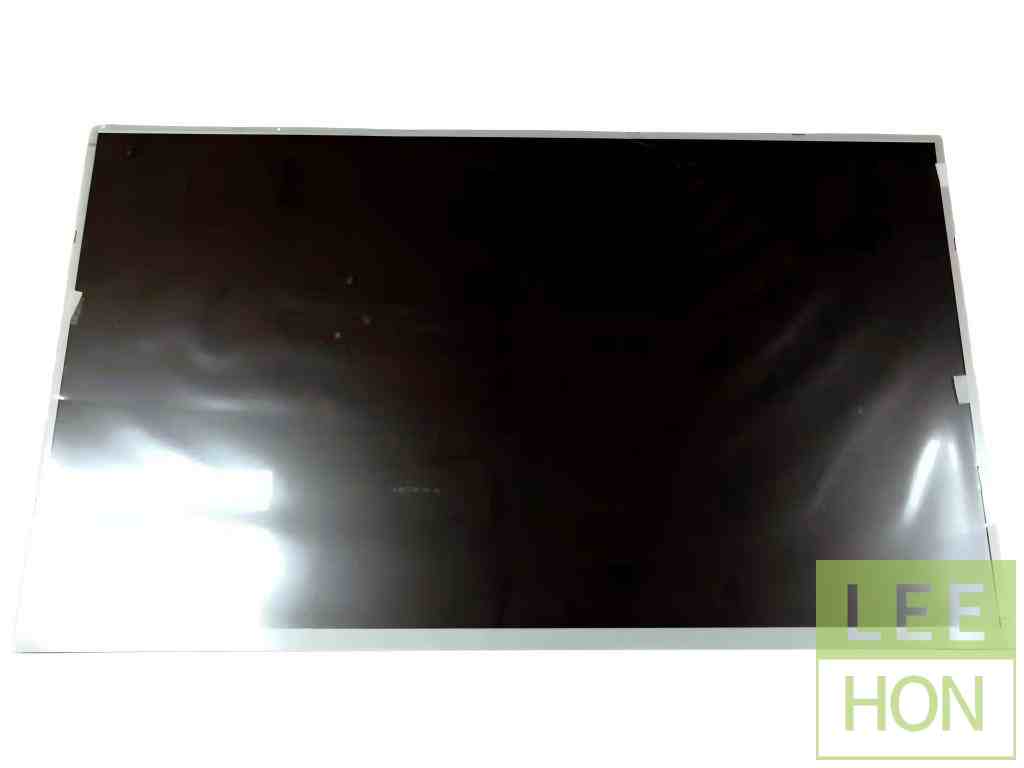

很多人找 21.5" FHD BOE 屏,默認買到的是“帶背光的整套液晶模組(LCM)”。但在供應鏈里同尺寸同分辨率可能同時存在:
LCM(帶背光的液晶模組):比如 MV215FHM-N30、MV215FHM-N40 這類常規(guī)模組,亮度標注 250 cd/m²(250 nits)并帶背光結構。
CELL(open cell,不含背光):比如 MV215FHB-NX1 在 Panelook 標注為 CELL,并且是“without backlight / No B/L”的口徑。
要先回答一句:背光是誰負責的?
如果整機結構里“背光/導光/散熱/驅動”都由整機承擔(比如你用的是 open-cell 方案),那你才能考慮 CELL。
如果是工控機/廣告機/醫(yī)療顯示終端常見的“標準模組替換”,優(yōu)先選 LCM,否則你會遇到“參數(shù)0 nit、到貨沒背光”的硬翻車。

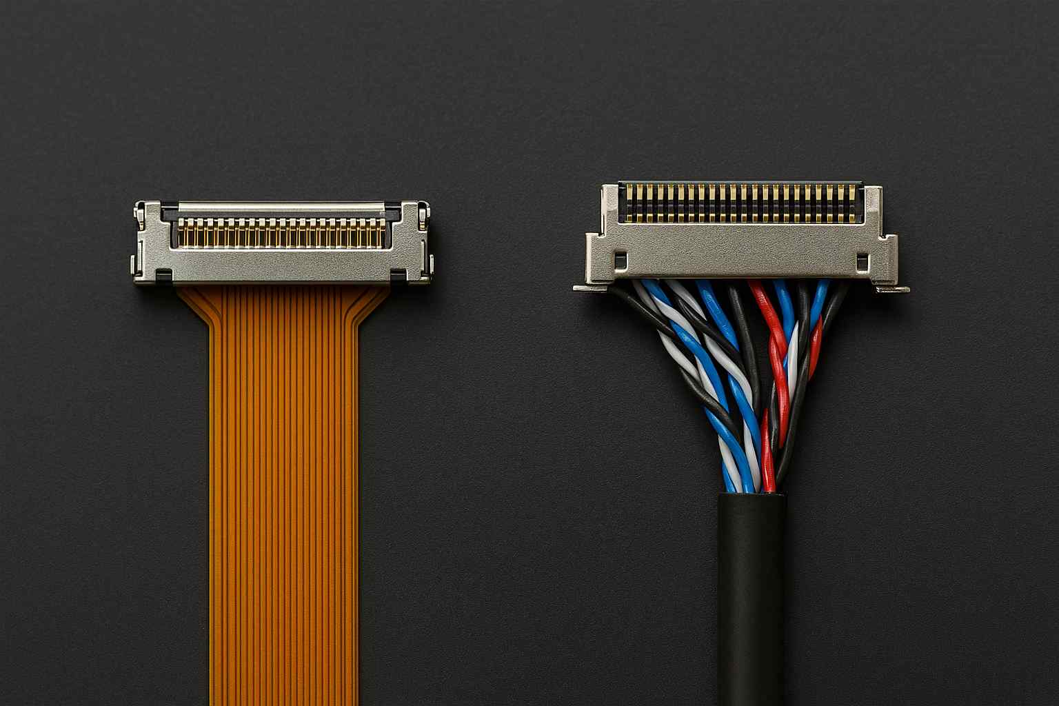

2、接口與位寬:
LVDS 不是一句話,21.5" FHD 在工控/一體機里很常見的是 LVDS 雙通道 8-bit、30pin (很多型號都屬于這一族)。例如 MV215FHM-N40 的接口標注為 LVDS (2 ch, 8-bit) 30 pins。
但實際替換最容易翻車在:
雙通道 odd/even 像素映射接錯
VESA/JEIDA 映射標準不一致導致偏色/花屏
如果做的是 LVDS 轉接/替代,TI 的映射文檔對“odd/even 像素拆分”和 VESA/JEIDA 映射有清晰說明,適合作為工程對照依據(jù)。
