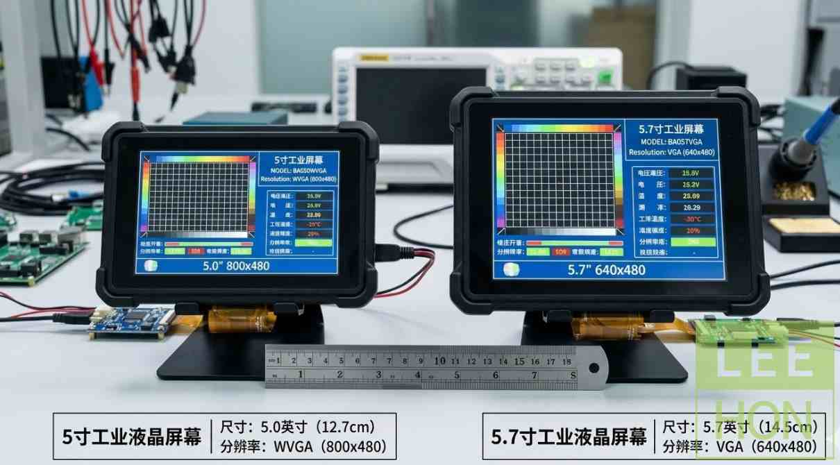

一、5寸/5.7寸兩者常見方案并不一樣
很多人以為 5寸和5.7寸只差一點點,能互相替代?,F(xiàn)實里,它們在工業(yè)應用中長期沉淀出的“主流組合”差異非常明顯:
1、5寸:
更常見的是 800×480(WVGA)+ RGB/TTL(40pin一類),5寸在工業(yè)里常見的高頻規(guī)格是 800×480 ,接口上常見 **TTL/RGB 并口(40 pin)**這類家族。Panelook 的篩選列表就能看到大量“5 inch、800×480、TTL、40 pins”的工業(yè)條目。
同時,市場上也存在把 5寸做成 800×480、并口RGB輸入的模組/組件方案(例如一份5寸并口RGB模組說明中描述其由 TFT 面板、驅動IC、背光與FPC組成,并通過RGB信號輸入驅動顯示)。
工程含義 :5寸項目很多時候不是“屏不夠用”,而是“接口線束與EMI、觸控、背光驅動邊界”決定成敗。
2、5.7寸:
經(jīng)典工業(yè)規(guī)格是 640×480(VGA)+ TTL/CMOS(40pin一類),5.7寸在工業(yè)領域有一個非常“長壽”的經(jīng)典組合: 640×480(VGA) 。例如 Kyocera 的 5.7" VGA 工業(yè)TFT條目給出:分辨率 640×480、亮度 250 cd/m²、接口為 CMOS、工作溫度 -20~70℃等典型工業(yè)口徑。
許多 5.7" VGA 模組同樣常見 40 pins 的 TTL 接口描述。
工程含義 :5.7寸項目最常見的坑不是“分辨率低”,而是你誤以為能用5寸WVGA替換5.7寸VGA,結果UI比例、時序、結構尺寸與接口族群完全不同。
