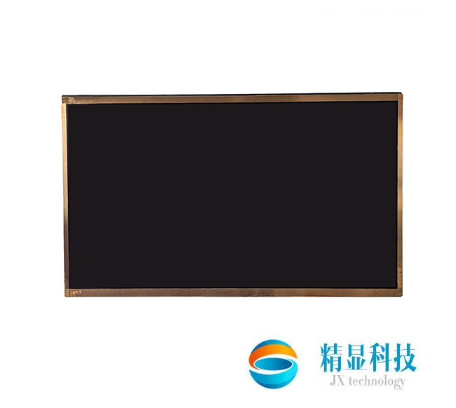

在工業(yè)液晶屏選型、報價、替換溝通里,“亮度”幾乎是最容易被誤解、也最容易被“偷換概念”的指標(biāo)之一。你可能會遇到這些典型場景:
供應(yīng)商說“這屏450cd/m²”,客戶問“那是多少nits?”
有人把nits說成“更亮、更高級的單位”,覺得“450cd/m²≠450nits”
還有人把nits跟lumens(流明)混在一起,或者拿“典型值”當(dāng)“最小值”去承諾驗收
更隱蔽的是:同樣寫450,測出來卻只有380~420,現(xiàn)場就開始扯皮:到底誰的問題?

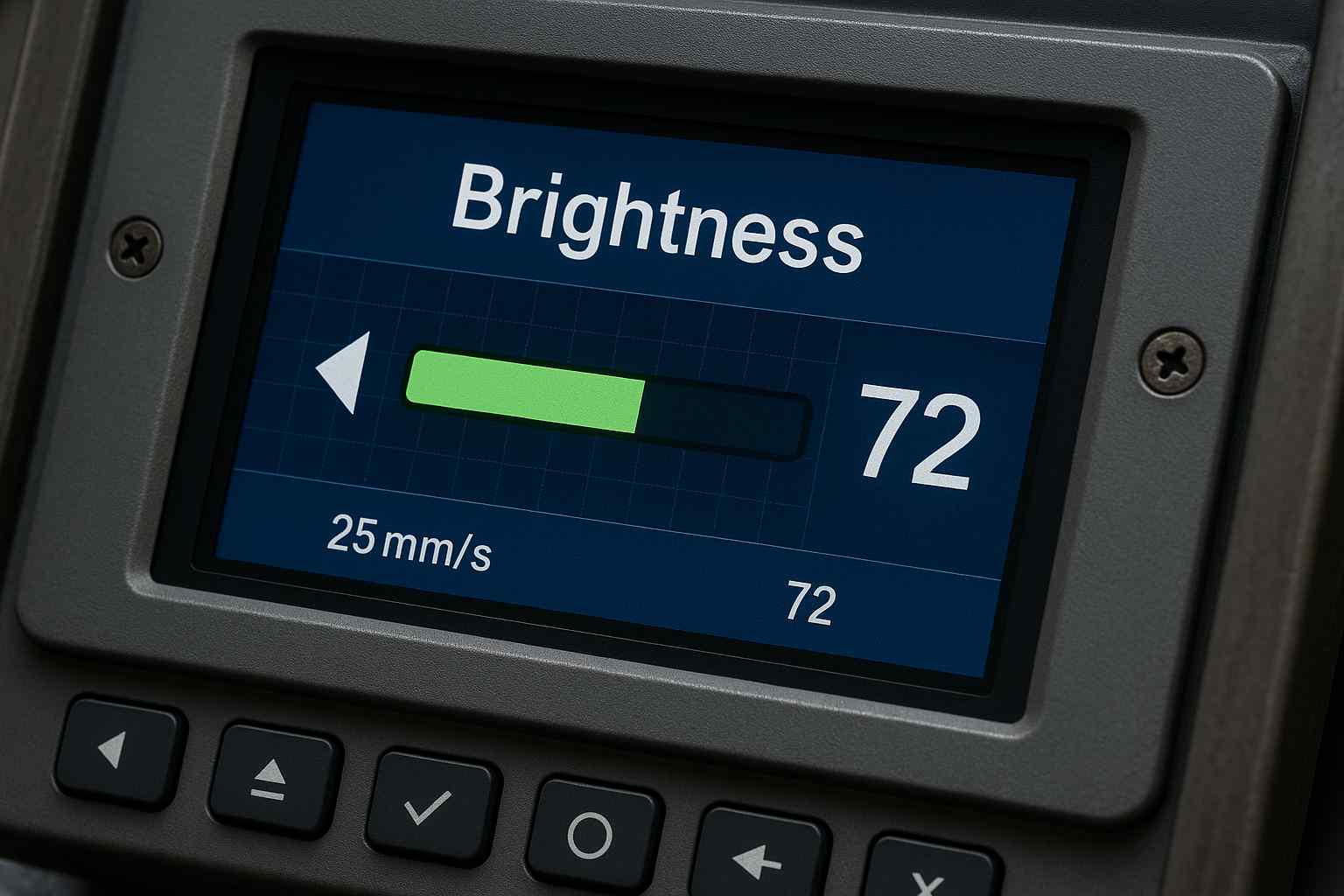

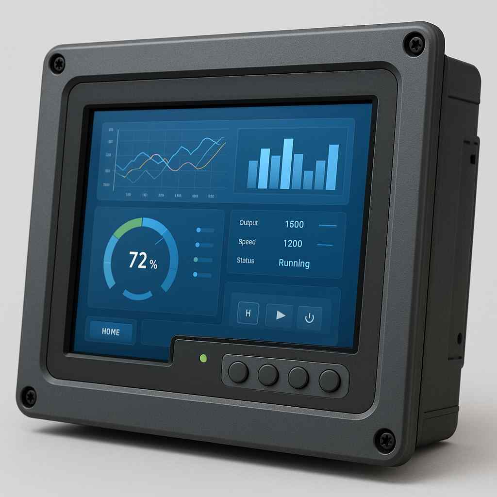

坑5:把“系統(tǒng)亮度”當(dāng)成“面板亮度”
有些整機系統(tǒng)(工控機、一體機)會做亮度限制(省電、溫控、護眼),導(dǎo)致面板本身可到450,但系統(tǒng)只給到80%背光。
解決辦法:排查時先確認系統(tǒng)背光控制策略(PWM占空比/電流限制/溫控降額),不要第一時間判定“屏虛標(biāo)”。
