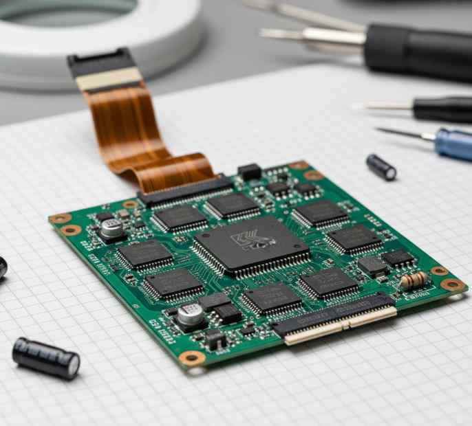

LVDS液晶屏接口
2.1 連接器不同
連接器不同, 機械“能插上”不等于電氣一致,工業屏常見的FPC/板對板連接器會強調差分傳輸與阻抗匹配。例如 JAE 的 FI-X 系列就強調用于差分傳輸、并做了約 100Ω 的阻抗匹配設計,同時外殼還能接地增強保持力。
這意味著: 同樣看起來像“細排針”,不同連接器家族的針腳編號方向、定位鍵、屏蔽/地殼連接方式都可能不同 。你用“能插上”的線束去賭,等于把信號完整性與線序正確性都交給運氣。
2.2 39/40pin“功能分區”不一樣
很多39pin(尤其偏平板/嵌入式)會把:LVDS數據對、時鐘對、邏輯電源、部分控制信號(如背光PWM/EN、I²C)打包在一條FPC里;
很多40pin(偏工控模組/一體化)可能增加:更多地線隔離、更明確的背光控制腳、甚至預留腳用于廠內測試或版本擴展。 針腳數量變化只是表象,真正差異是“每個針腳是什么功能”。
