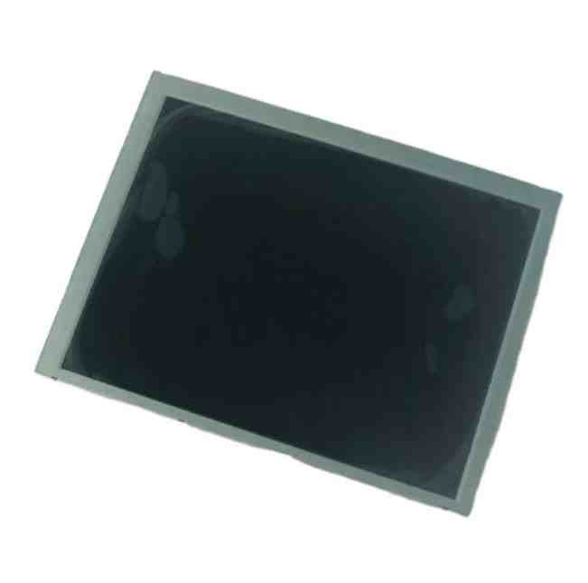

很多人第一次拿到“帶觸摸的一體液晶屏”,直覺會把它當成“一個部件、兩根線、插上就亮”。但在工業場景里,它更像一個被打包在一起的兩套子系統:
一套是LCD顯示鏈路(像素數據、時序、背光供電/調光);另一套是觸控鏈路(傳感器、觸控控制器、通訊接口、抗干擾/ESD)。一體屏的難點也常常不在“能不能點亮”,而在線束怎么做才能長期穩定、批量一致、現場不返修。
(公開資料顯示該型號為5.7"、640×480、典型亮度640cd/m²、并行RGB6-bit、3.3V、33pin/0.5mm等信息;以最終原廠規格書為準。)

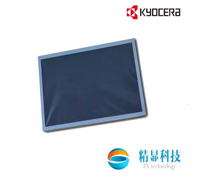

1、先把“一體屏”拆開看
1.1“像素數據+時序+背光”
從公開參數看,TCG057VGLGC-G50-S的顯示接口為ParallelRGB(1ch,6-bit),典型供電3.3V,連接為33pin、0.5mm間距。
這意味著主控/主板側需要輸出:
1·RGB數據線(多根并行單端信號)
2·像素時鐘與同步信號(CLK/HS/VS/DE等,具體以規格書腳位定義為準)
3·LCD邏輯電源(3.3V及可能的模擬電源/參考電壓,視模組設計而定)
4·背光電源與調光(有的模組背光驅動在板上,有的需要外置驅動;同系列模組常見“WLED無驅動/有驅動”的差異,因此必須查清楚)
并行RGB的典型特征是:線多、單端擺幅大、對串擾/地回流/走線等非常敏感。它在“板內短距離”很好用,但一旦你用長線把屏拉到遠處,EMI、反射、時序偏斜就會變成主要風險點。這也是很多“同分辨率卻花屏/閃屏”的根因之一。
1.2觸控鏈路(Touch側)
“采樣+通訊+抗干擾/ESD”。公開資料里,這一型號對應的觸控形態常見為電容觸摸(G+G),通訊接口多見I²C(有的配套也會提供USB-HID方案,具體看觸控控制器與供應商配置)。
觸控鏈路的工程關鍵點往往在:
1·接口類型:I²C還是USB?(誰是主、誰供電、誰負責枚舉/驅動)
2·中斷腳/復位腳:很多I²C觸控方案還需要INT、RST等輔助信號
3·ESD與共模干擾:觸控玻璃是“人手直接接觸”的入口,系統級ESD抗擾度通常要按IEC61000-4-2的方法與等級去規劃(工業環境常常至少要到較高等級)。
