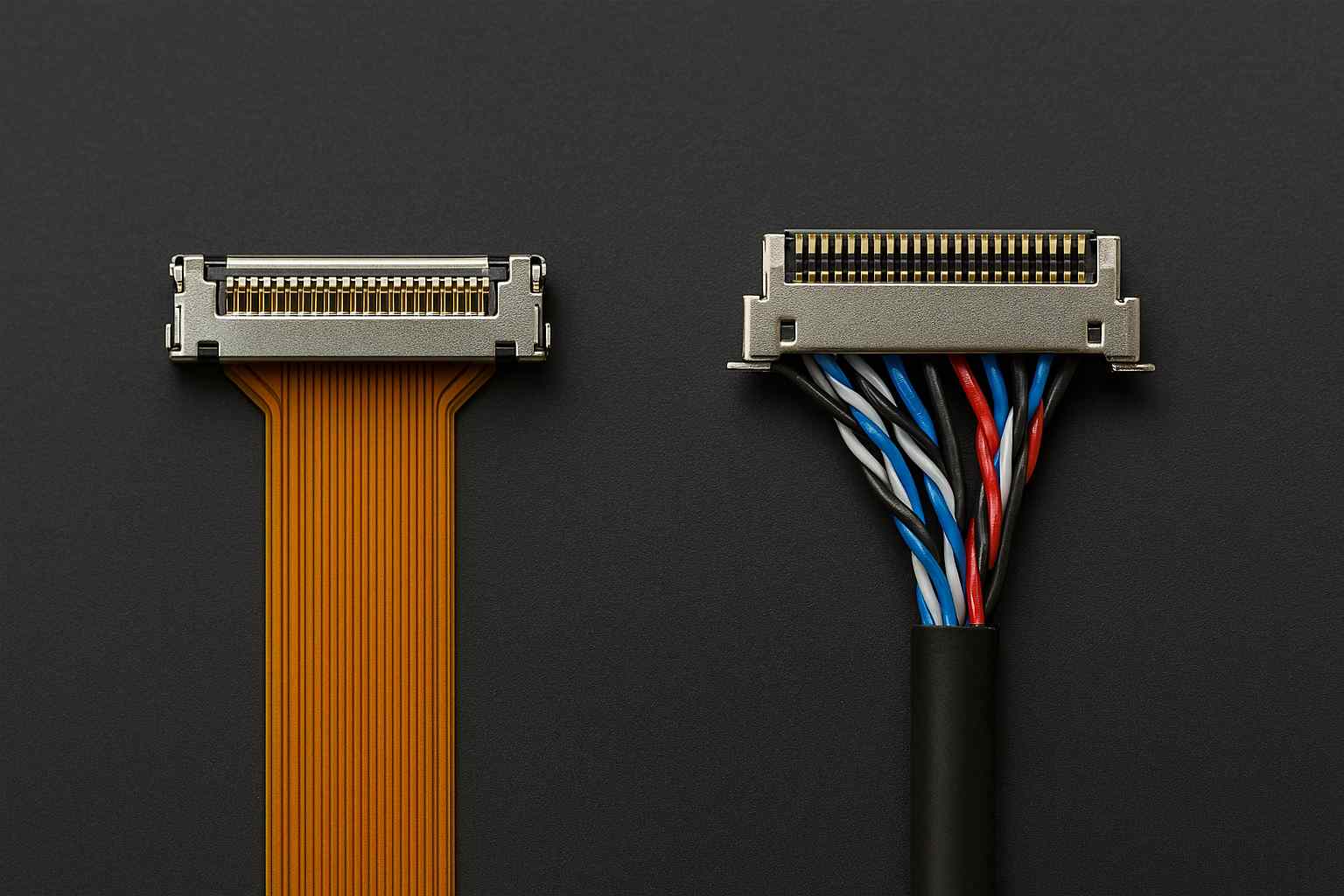

很多“選錯屏”的事故,表面原因是eDP/LVDS選錯,真實原因是你只確認了“名字”,沒確認“合同”。建議把接口拆成三層,你會立刻清晰:
第1層:物理層
(接口插得上嗎)
1·連接器pin數:eDP常見30pin(筆記本薄屏),工業也有40pin;LVDS常見30pin/40pin
2·連接器型號與鍵位:同為30pin,廠商/系列不同,可能“外觀像、定義不同”
3·FPC出線方向:底部左/右、正插/倒插(倒插非常容易讓線束裝反)
例如:BOENV156FHM-N46的規格書里提到eDP輸入與板載EDID,并在結構框圖里也出現“ConnectoreDP”。
而AUOG156HAN04.0則在“LVDSConnector”章節給出連接器與對應引腳信號。
