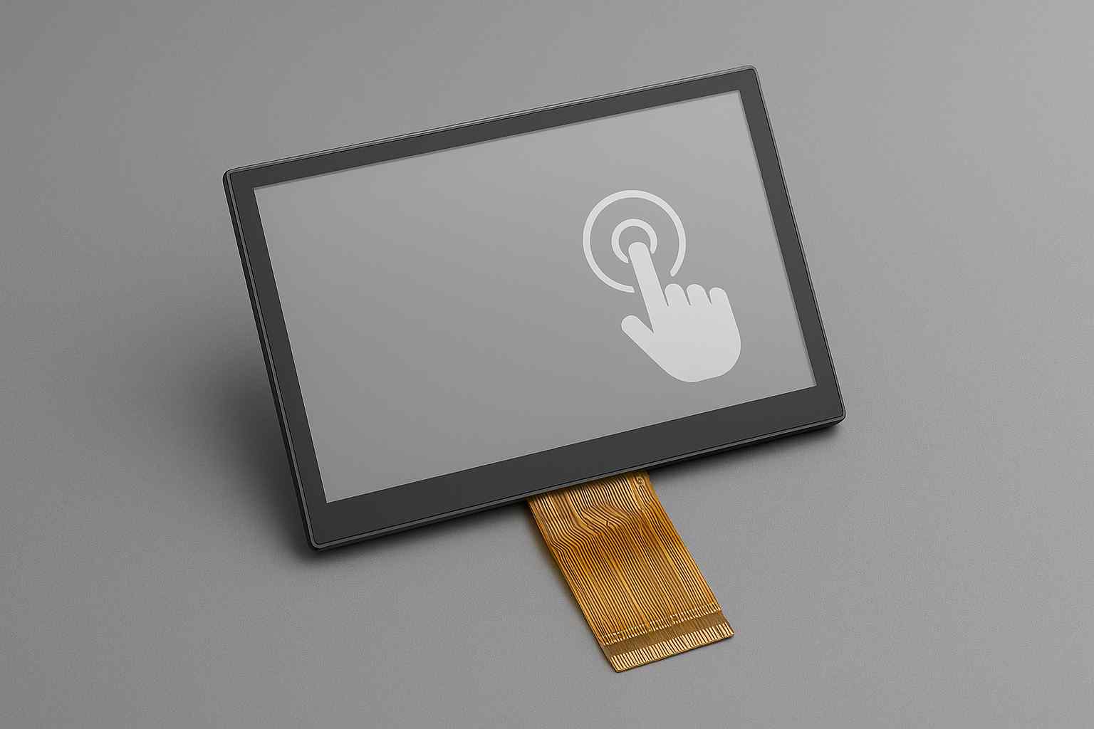

很多工業(yè)項(xiàng)目在做觸摸屏選型時(shí),都會(huì)遇到一個(gè)看似簡(jiǎn)單、其實(shí)“牽一發(fā)動(dòng)全身”的問題:觸摸屏玻璃(蓋板玻璃)做厚一點(diǎn),是不是就更抗沖擊?玻璃厚了,電容觸摸靈敏度是不是一定下降?如果下降,工程上能怎么補(bǔ)回來?
如果把這個(gè)問題只當(dāng)成“加厚=更結(jié)實(shí)”“變厚=更不靈”的二選一,很容易掉進(jìn)兩個(gè)常見誤區(qū):
一是把“抗沖擊”完全等同于“玻璃厚度”;二是把“觸控靈敏度”完全等同于“控制器調(diào)高增益”。真正的工業(yè)級(jí)答案更像一個(gè)系統(tǒng)工程:厚度只是變量之一,抗沖擊主要受材料與結(jié)構(gòu)約束;靈敏度下降是物理必然,但可通過疊層、傳感器設(shè)計(jì)、控制器SNR與貼合方式進(jìn)行系統(tǒng)性補(bǔ)償。

三、玻璃厚了為什么會(huì)“觸控變鈍”
玻璃厚了為什么會(huì)“觸控變鈍”:你損失的是耦合電場(chǎng),而不是“控制器算力”在PCAP里,手指觸摸引起的電容變化非常小,系統(tǒng)要在噪聲背景里把這個(gè)變化“撈出來”。蓋板玻璃越厚,等效距離越遠(yuǎn),耦合越弱,ΔC(電容變化)變小,于是信噪比下降,觸控邊緣更難、滑動(dòng)更容易斷點(diǎn)、戴手套更難。
Future Electronics:把“厚度與介電常數(shù)對(duì)敏感度的影響”講得很直接:蓋板越薄、介電常數(shù)越高,PCAP表現(xiàn)通常越好。
Densitron在PCAP傳感器的介紹里也給出工程建議:盡量使用可行范圍內(nèi)更薄的蓋板,并避免傳感器與蓋板之間的空氣間隙(可通過減小間隙或光學(xué)貼合實(shí)現(xiàn)),同時(shí)要讓控制器按“最終厚度疊層”完成校準(zhǔn)。
關(guān)鍵點(diǎn)在這:厚玻璃帶來的“變鈍”,不是單靠把控制器增益拉滿就能解決。增益拉滿會(huì)把噪聲也放大,最后變成“更靈敏地誤觸”。
因此工業(yè)項(xiàng)目真正要做的是:提升SNR,而不是單純提升靈敏度參數(shù)。這也是Analog Devices強(qiáng)調(diào)控制器SNR重要性的原因。
