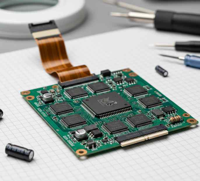

模塊C:驅動與補償設計
“能點亮”和“能看清/不卡頓”差在這里
驅動設計在寬溫場景的成本,主要來自兩類事情:
1、溫度補償機制TI明確指出溫度對LCD性能的影響之一是液晶粘度變化導致響應變慢,因此需要溫度補償思路。
補償可以發生在面板端(材料與結構),也可以發生在系統端(驅動參數、過驅、刷新策略、甚至加熱)。做補償意味著:更多傳感器輸入、更多驗證、更多“極端條件下仍不出問題”的工程時間。
2、供電與電壓裕量FocusLCD提到在冷環境下為補償增加的電阻,系統可能需要更高電壓,這不僅影響信號電壓,也影響背光電壓。
這會帶來:更高規格的電源器件、更嚴格的EMI控制、更多板級驗證。
寬溫貴,貴在“你看不見的驗證工作”:把低溫拖影、閃爍、高溫漂移這些“偶發問題”變成“可重復、可證明、可交付”。
