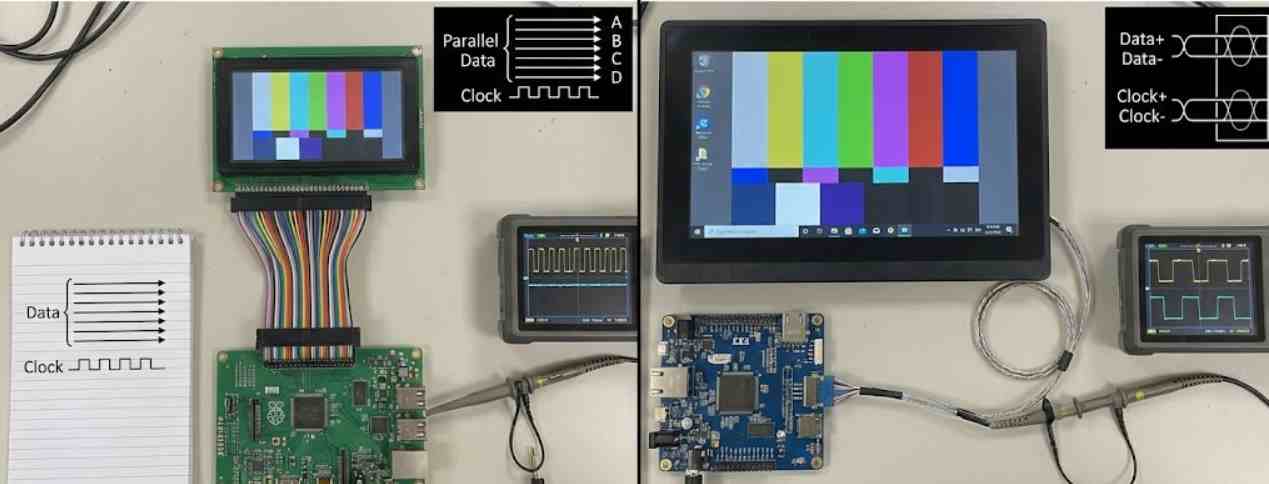

但同一“G104VN01”在更早版本里,接口可能完全不同:例如G104VN01V0的規格描述中明確寫到“AllinputsignalsareTTLinterfacecompatible”,并說明該屏intendedsupportVGA640×480。
這就是為什么很多項目明明“型號很像”,替換后卻點不亮:你以為換的是屏,實際上換的是接口代際(TTL↔LVDS)。

維度2:接口名一樣也可能不兼容
特別是VN這一代最容易踩TTL/LVDS的坑
G104VN01V0:明確寫TTLcompatible
G104VN01V1:datasheet給出InterfaceLVDS
這意味著:同一個“G104VN01”家族,不同版本可能是不同信號代際。你在采購單里如果只寫“G104VN”,不寫版本與接口,就等于把風險交給了運氣。
