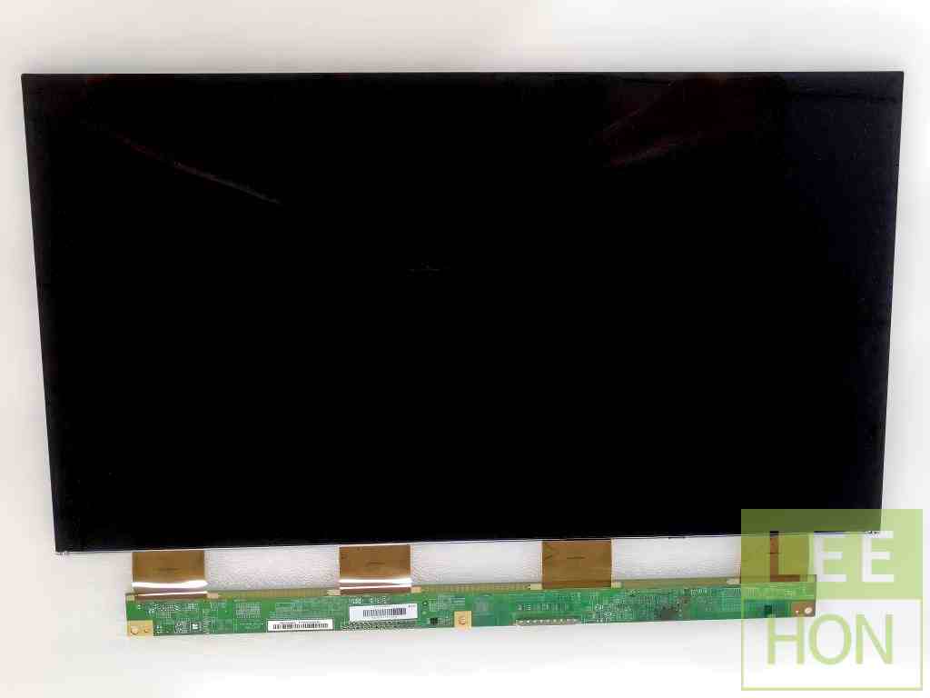

很多替代失敗并不是接口錯(cuò),而是一開始就替錯(cuò)了“層級”。 MV215FHB-NX1 在參數(shù)庫中的定位是 CELL(open cell) ——也就是面板玻璃本體,不帶背光。
Panelook 概覽頁將 MV215FHB-NX1 標(biāo)注為 a-Si TFT-LCD, CELL ,并給出“0 nit / No B/L(不帶背光)”這類典型 open cell 信息。
另一條渠道參數(shù)頁也明確寫到: Backlight: without(無背光) ,并標(biāo)出 Interface: LVDS 、 Input Voltage: 5.0V 等字段(作為交叉參考)。

如果你設(shè)備里原來用的是“整套液晶模組(LCM)”,直接換成 CELL 就會(huì)發(fā)現(xiàn): 亮度=0(沒背光),根本無法點(diǎn)亮 ;
