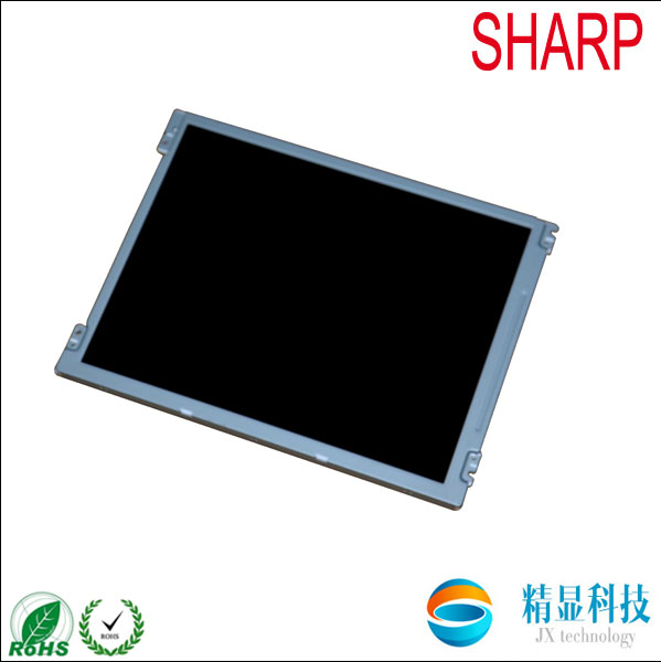

品牌 型號 尺寸/分辨率 亮度 (nit) 對比度 工作溫度 (°C) 其他特性
京東方 EV156FHM-N80 15.6“/1920x1080 1000 1000:1 -30~80 高亮寬溫,AR支持,適合訪客登記終端
龍騰 M156GWFA R0 15.6”/1920x1080 1000 1000:1 -30~85 戶外優化,寬視角,抗振耐用
天馬 P1040XGF1MA00 10.4“/1024x768 900-1000 1000:1 -30~80 高亮工業級,適合中等尺寸自助機
群創 G156HCE-L01 15.6”/1920x1080 1000 800:1 -30~80 陽光可讀,熱穩態優秀,觸控兼容
友達 G156HAN04.0 15.6“/1920x1080 1000 1000:1 -30~85 AR涂層標準,寬溫高對比,園區HMI首選

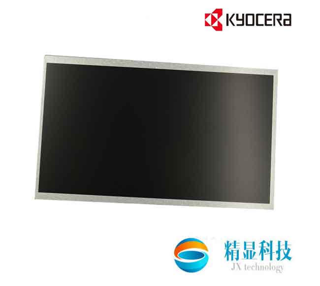

京瓷 TCG104XGLPAPNN-AN40 10.4”/1024x768 1200-1500 700:1 -30~80 超高亮寬溫,耐環境,適合戶外終端

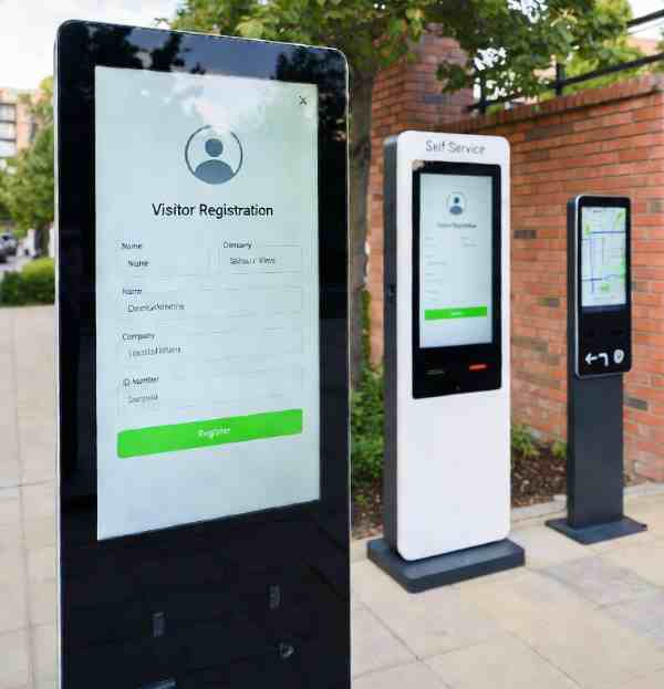

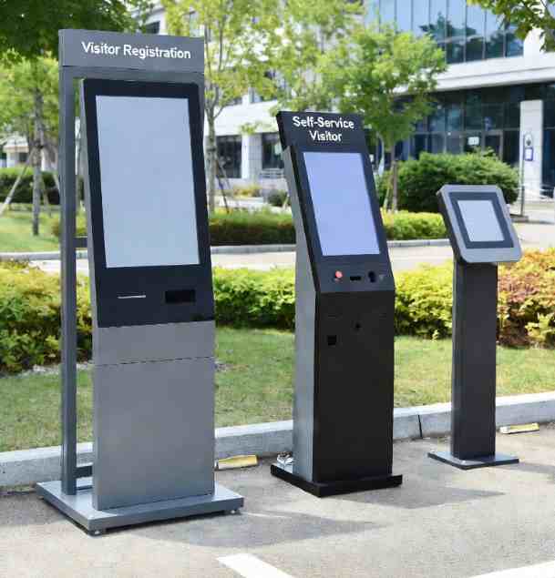

1、大門崗亭/閘機旁自助訪客機
特點:室外或半室外、光照強、溫差大、可能淋雨或潮濕、人員快速通行。屏幕需要更強的強光可讀性、表面抗污能力與抗靜電、抗干擾能力;觸控必須具備高頻點擊穩定性與濕手誤觸抑制能力。
2、大廳自助登記一體機(訪客自助取卡/打印)
特點:室內環境相對穩定,但人流密集、操作頻繁、清潔擦拭多。屏幕強調耐磨、抗刮、觸控壽命、長期亮度與色彩一致性;對交互體驗要求更高(界面清晰、步驟少、響應快)。
3、樓棟前臺/樓層訪客簽到屏
特點:分布式部署,數量多,運維成本敏感。屏幕強調供貨穩定、功耗可控、遠程管理與批量維護能力;尺寸可更小但必須可讀。
4、車輛訪客入口(車牌識別+訪客登記聯動)
特點:可能在道閘島頭、室外強光、振動與灰塵更多。屏幕強調戶外可讀與結構防護,觸控可選較強魯棒性方案或用實體按鍵配合屏幕顯示以降低誤觸風險。
為了便于方案落地,參考“點位—屏幕配置”的工程化建議表(實際以項目預算與環境等級調整):
部署點位 建議尺寸 亮度策略 觸控建議 光學/表面 結構建議
室外閘機旁 10.1–15.6“ 高亮+自動調光 PCAP(濕手/水膜策略) AR優先,AG適度,AF可選 前面板防水、防塵,防凝露
大廳自助機 15.6–21.5” 中高亮 PCAP多點 AR/AF更關鍵 防破壞玻璃、易維護模組化
樓層簽到屏 7–10.1“ 中亮 PCAP或少觸控+掃碼 AR/AF 薄型壁掛、低功耗
車輛入口終端 7–10.1” 高亮 少觸控或魯棒PCAP AR+AG 抗振、防塵、防水

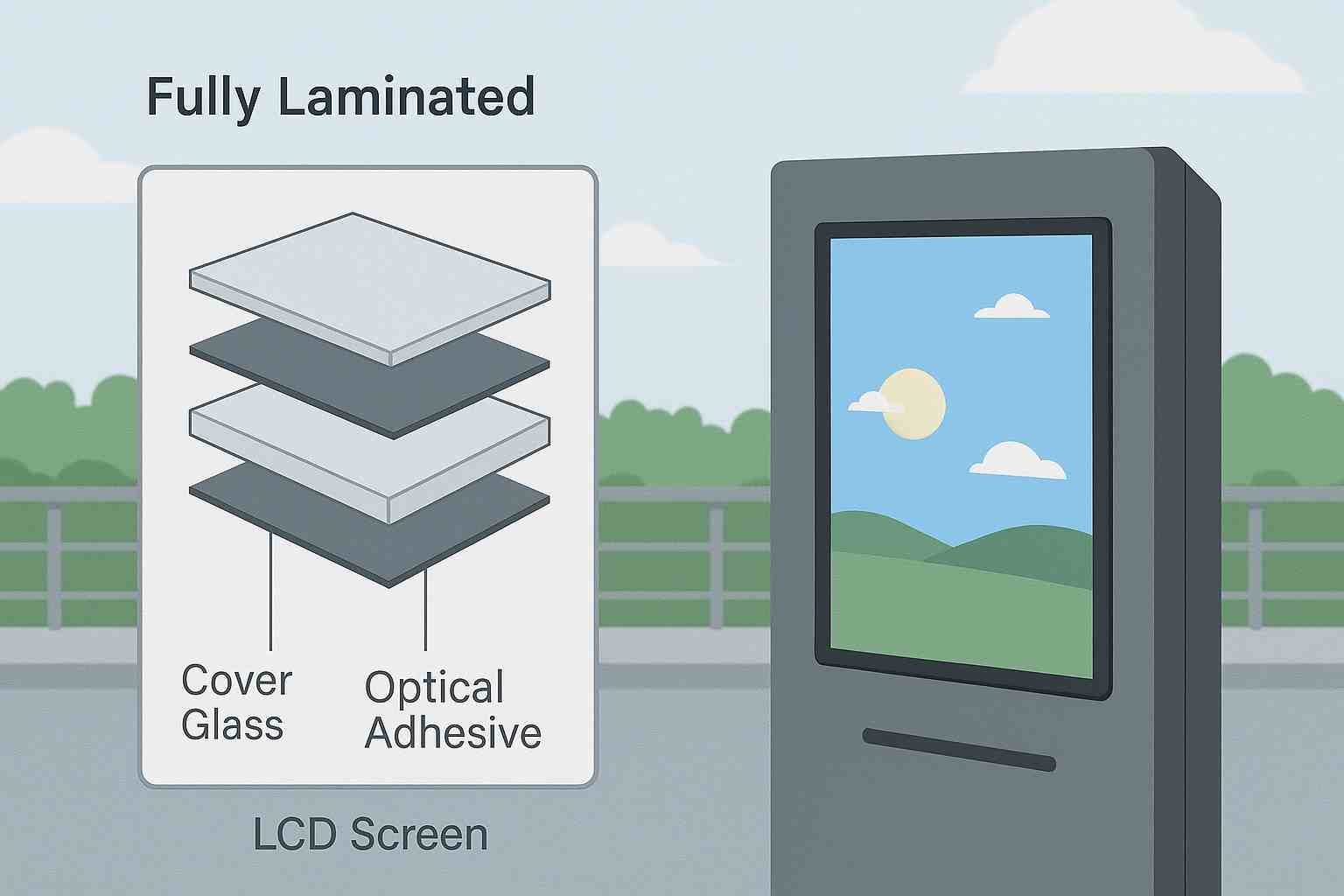

2、貼合與密封:減少內反射與防塵防潮
入口設備常見“玻璃與面板之間進灰、霧化”的問題,根因往往是空氣層與密封策略不足。貼合能提升觀感并降低凝露風險,但帶來返修復雜度,因此建議采用模組化:屏幕組件作為可整體更換的部件,減少現場拆膠返工。
