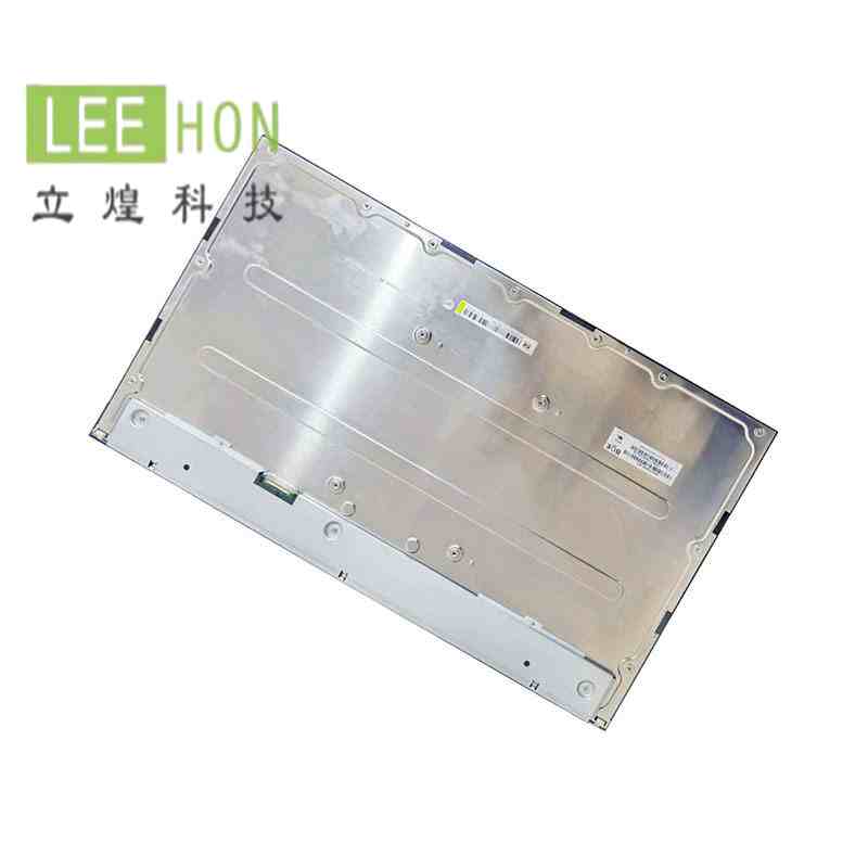

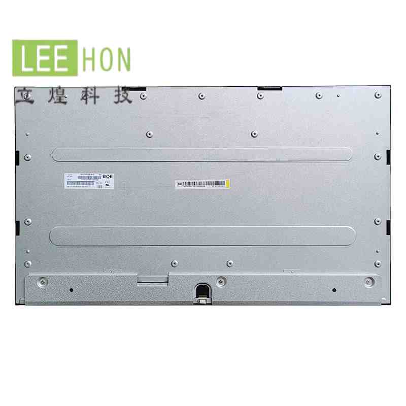

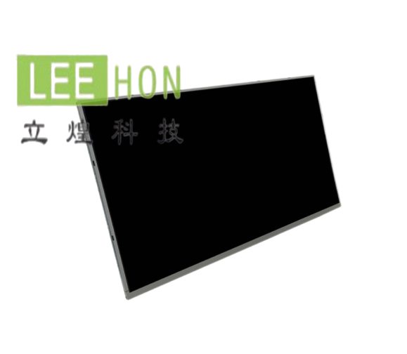

MV270QHM-NX1液晶屏
一、MV270QHM-NX1LCD液晶屏關鍵特征
目前能直接查到的公開信息里,MV270QHM-NX1的核心框架已經比較清楚:
項目 MV270QHM-NX1已公開信息
品牌 BOE
尺寸 27.0英寸
分辨率 2560×1440(QHD)
像素密度 108PPI
接口市場信息 常見為92-pin
刷新率 市場信息常見為100Hz
觸控屬性 非觸控面板
家族 MV270QHM系列
這些信息能從公開概覽頁和多個市場渠道頁面交叉印證出來。Panelook的概覽頁給出了它的尺寸與分辨率框架;多個銷售頁則補充了92-pin、100Hz、non-touch這類更偏交易側的信息。
