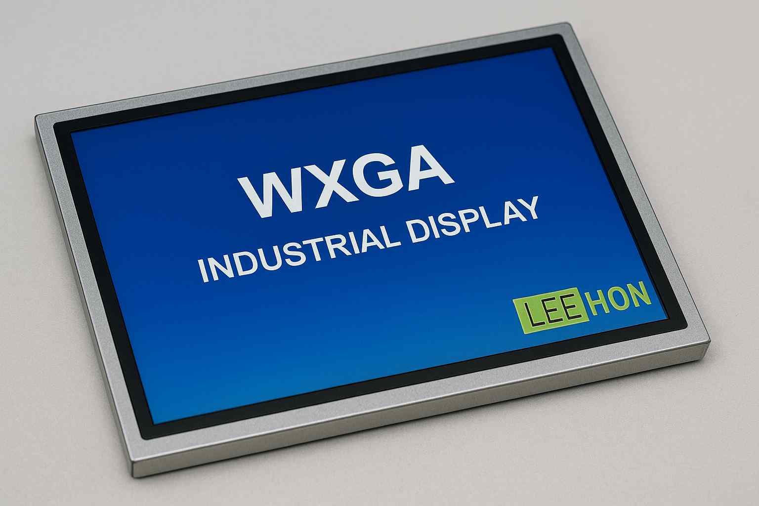

一提到“LCD工業液晶屏替代”,第一反應就是先找一塊同尺寸的屏。14寸能不能替,不是先看尺寸,而是先看分辨率、接口、結構、供電和觸摸總成。尺寸只是入口,不是結論。
因為“14寸”本身就是一個很寬的范圍。公開可查的14寸/14.1寸液晶屏里,至少就有這幾條常見路線:1280×800的14.1英寸LVDS屏、1600×900的14.0英寸屏、1920×1080的14.0英寸eDP屏,甚至還有2560×1440、3200×1800這類更高分辨率路線。僅從公開型號就能看出差異:AUOB141EW05V3是14.1英寸、1280×800、LVDS、30pins、220nit;AUOB140RTN03.0是14.0英寸、1600×900;而AUOB140QAN01.0/B140QAN02.0則已經是14.0英寸、2560×1440。這說明同樣叫“14寸LCD液晶屏”,底層其實可能完全不是一個系統。

14寸工業液晶屏替代,到底該怎么判斷,才能少踩坑、少返工、少停機。

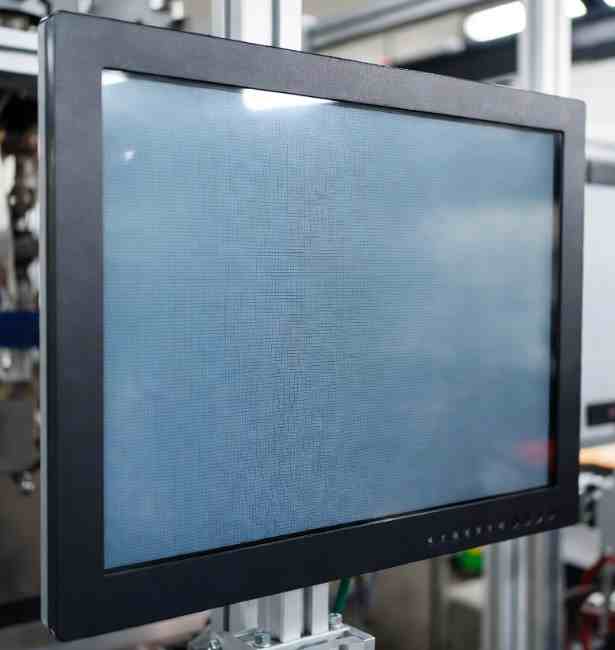

第一步不是找型號,而是先分清“14.0”和“14.1”,很多人看到這里會覺得:14.0和14.1不就差一點嗎?
但在工業替換里,這一點不只是數字差異,而可能連整機結構都帶偏。
公開資料顯示,AUOB141EW05V3是14.1英寸,外形歸屬傳統WXGA14.1英寸路線;而像AUOB140RTN03.0、B140QAN01.0、B140QAN02.0則都是14.0英寸。這兩個尺寸段雖然接近,但背后的產品生態并不完全相同。14.1英寸常見于較早的WXGA寬屏路線,14.0英寸則更常見于后續HD+、FHD、QHD等多分辨率路線。
這意味著什么?
意味著你在替代前,首先要問的不是“有沒有14寸現貨”,而是:原機到底是14.0,還是14.1?
如果這個問題沒分清,后面哪怕分辨率一樣,也可能在外框尺寸、顯示區、固定孔位和壓邊上出問題。

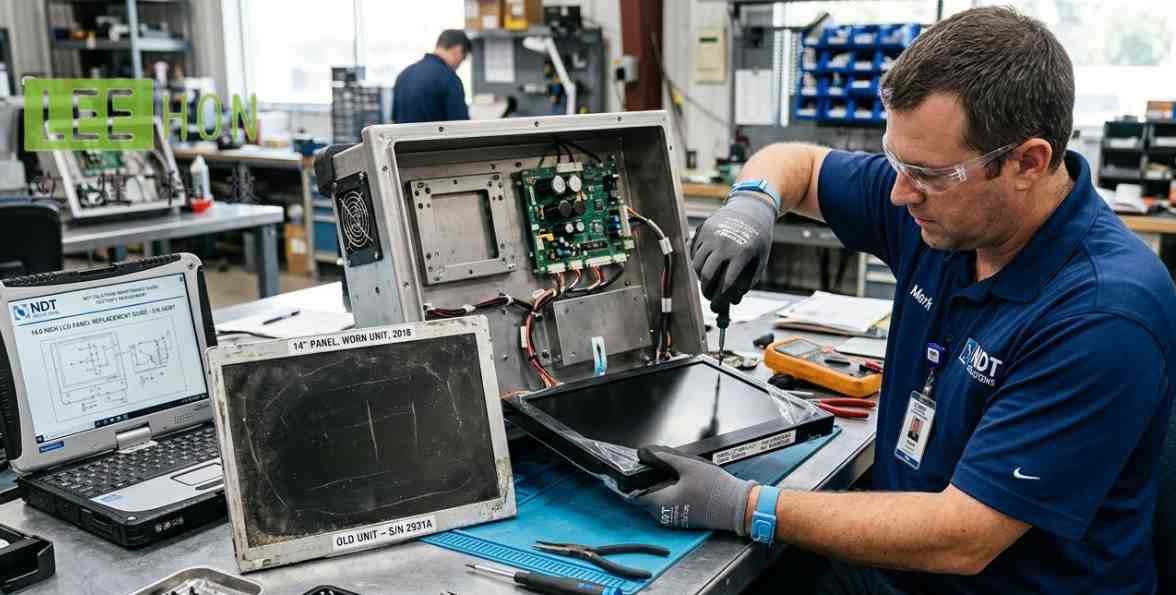

四、接口才是決定“能不能替”的硬門檻
這一步比亮度更重要,也比品牌更重要。
公開資料里,AUOB141EW05V3的關鍵特征之一就是LVDS30pins;而公開的14.0英寸FHD型號列表,則明確顯示這一代14英寸1920×1080屏大量屬于eDP路線。換句話說,同樣是14寸LCD液晶屏,前者更像老一代工控/筆記本寬屏邏輯,后者更偏新一代數字接口邏輯。
這類差異,在工程上意味著什么?
LVDS和eDP不是簡單的針腳差異,而是兩套不同接口體系
線材不同
主板輸出邏輯不同
時序不同
供電方式和兼容邊界也可能不同
也就是說,接口一旦不對,尺寸和分辨率都對也沒用。
如果手上的原機是LVDS,結果買來一塊eDP屏,常見結果就是:
裝得進去,但點不亮;
或者能亮但不穩定;
更糟的是整機要加轉接板,結構和供電又全部重來。
所以14寸工業液晶屏替代時,接口核對永遠不能省。
不是“14寸都差不多”,而是“14寸里可能正好隔著一個時代”。
