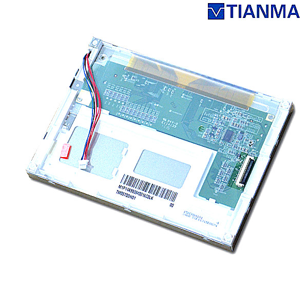

焊接機器人已成為自動化生產線上不可或缺的成員,從汽車結構件、鋼構件到精密鈑金加工,它們的每一次焊點都要求極高的穩定性與精準度。在現代制造業中,支撐這些復雜指令與實時數據可視化的“窗口”,正是嵌入于控制系統中的液晶屏。對于焊接機器人而言,一塊高標準的工業液晶屏不僅僅是操作界面,更是信息采集、控制反饋與設備健康監控的重要部件。尤其是常見的5.6寸工業液晶屏,憑借尺寸適中、結構緊湊、易于集成等特點,在機器人控制終端中被廣泛采用。
并非所有液晶屏都能適應焊接環境的苛刻要求。焊接現場高溫、高亮度、強電磁干擾、粉塵與金屬煙霧頻繁出現,這些因素都可能影響顯示模塊的穩定性。因此,一塊能夠長期運行的工業液晶屏,必須滿足一系列電氣、光學與機械標準。

二、尺寸與分辨率:5.6寸的工程邏輯
在眾多尺寸方案中,5.6寸液晶屏成為工業機器人中常見規格,原因主要有以下幾點:
結構緊湊:5.6寸屏幕顯示區域約為115×86mm,可在標準手持控制盒或嵌入式面板中留出足夠空間放置按鍵與旋鈕。
信息承載適中:分辨率通常為VGA(640×480)或WVGA(800×480),足以清晰顯示參數、菜單與實時波形。
兼容性強:多數工業主控板、PLC通信模塊都可直接匹配5寸至6寸區間液晶模組,無需額外驅動適配。
因此,5.6寸并非隨機選擇,而是控制終端“可視面積與整機緊湊度”之間的最優平衡。
