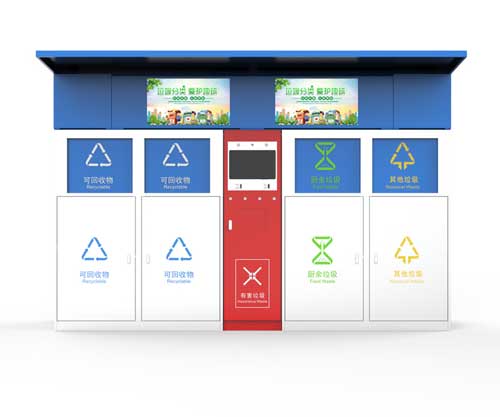

智能垃圾箱21.5寸屏幕選型 京東方dv215fhm-nn0應用方案
文章出處:未知 人氣:發表時間:2022-09-16
應用產品:智能垃圾分類箱
產品特性:智能垃圾分類箱,是集垃圾收集,大數據收集、上傳保存、垃圾分類,宣傳宣導,督導員休息室于一體的垃圾分類驛站,有助于提高居民垃圾分類積極性,提高拉分率。該產品主要特性是在戶外使用,所以對產品亮度要求較高。
客戶要求:尺寸21.5寸的高亮液晶屏
解決方案:給客戶推薦了京東方dv215fhm-nn0改高亮,搭配電容觸摸。
京東方dv215fhm-nn0型號的參數以及特點:
1.工作溫度為 0 ~ 50°C,存儲溫度為 -20 ~ 60°C。
2.DV215FHM-NN0裝配有WLED背光,無背光驅動,無觸摸。
3.DV215FHM-NN0可以提供500 cd/m²的顯示亮度 1000:1的透射對比度。
4.它的響應時間為14 (Typ.)(G to G) ms。
5.DV215FHM-NN0采用了LVDS (2 ch, 8-bit)信號接口,總共30 pins,采用端子連接,驅屏電壓為5.0V (Typ.)。
6.它的典型垂直刷新率Fv為60Hz。
以上就是對于智能垃圾分類箱方案以及京東方dv215fhm-nn0型號液晶屏的特點介紹,如果需要采用這款產品進行產品開發的可直接咨詢官網客服。
