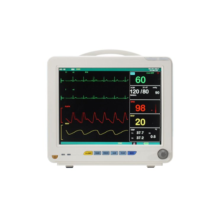

應(yīng)用產(chǎn)品:做醫(yī)療監(jiān)護儀
客戶要求:尺寸要12.1寸,分辨率1280*800的而且長期穩(wěn)定量產(chǎn)
醫(yī)療監(jiān)護儀是一種以測量和控制病人生理參數(shù),并可與已知設(shè)定值進行比較,如果出現(xiàn)超標,可發(fā)出警報的裝置或系統(tǒng)。監(jiān)護儀它必須24小時連續(xù)監(jiān)護病人的生理參數(shù),檢出變化趨勢,指出臨危情況,供醫(yī)生應(yīng)急處理和進行治療的依據(jù),使并發(fā)癥減到最少達到緩解并消除病情的目的。監(jiān)護儀的用途除測量和監(jiān)護生理參數(shù)外,還包括監(jiān)視和處理用藥及手術(shù)前后的狀況。
醫(yī)療監(jiān)護儀液晶屏選型 12.1寸醫(yī)療液晶屏案例應(yīng)用
解決方案:我門給用戶推薦的型號是京東方12.1寸醫(yī)療液晶屏EV121WXM-N12型號的屏幕
京東方醫(yī)療液晶屏EV121WXM-N12型號的特點:
EV121WXM-N12是京東方科技集團股份有限公司 (京東方,BOE) 推出的一款采用a-Si TFT-LCD技術(shù)的12.1吋液晶模組產(chǎn)品,它裝配有WLED背光,含LED驅(qū)動器背光驅(qū)動,無觸摸。作為一款A(yù)DS,常黑顯示,透射式液晶模組產(chǎn)品,EV121WXM-N12可以提供500 cd/m²的顯示亮度 1200:1的透射對比度,以及85/85/85/85 (Typ.)(CR≥10)(L/R/U/D)的可視角度,最佳觀看角度為全視角,它的響應(yīng)時間為30 (Typ.)(Tr+Td) ms。
由于每個像素點采用了6-bit / 6-bit + Hi-FRC灰階信號,此產(chǎn)品可以顯示262K/16.7M顏色,其顯示的色彩飽和度也達到了100% (sRGB)。背光方面此產(chǎn)品采用了12S4P WLED發(fā)光的側(cè)入式光源(底部),光源的使用壽命為50K小時,含LED驅(qū)動器。EV121WXM-N12采用了LVDS (1 ch, 6/8-bit)信號接口,總共20 pins,采用端子連接,驅(qū)屏電壓為3.3V (Typ.)。它的典型垂直刷新率Fv為60Hz。
它的工作溫度為 -20 ~ 70°C,存儲溫度為 -30 ~ 80°C。基于它sRGB,白光LED背光,壽命大于5萬小時,含LED驅(qū)動器,端子正裝,6/8位灰階可選,表面霧面等特征,此型號大多使用于醫(yī)療影像等產(chǎn)品。
