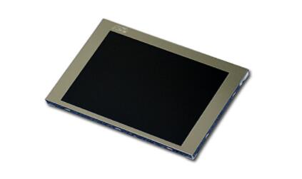

工業(yè)觸摸屏是通過液晶觸摸屏連接人和機(jī)器的智能界面。它是一種智能操作顯示終端,取代了傳統(tǒng)的控制按鈕和指示燈。它可用于設(shè)置參數(shù)、顯示數(shù)據(jù)、監(jiān)控設(shè)備狀態(tài),并以曲線/動畫的形式描繪自動控制過程。更方便,更快捷,更有表現(xiàn)力,并且可以簡化為PLC控制程序,功能強(qiáng)大的觸摸屏?創(chuàng)建友好的人機(jī)界面。觸摸屏作為一種特殊的計算機(jī)外設(shè),是目前最簡單、方便、自然的人機(jī)交互方式。它賦予了多媒體全新的面貌,是一款極具吸引力的新型多媒體交互設(shè)備。
1.液晶屏原理?
觸摸屏系統(tǒng)一般包括觸摸屏控制器(卡)和觸摸檢測裝置。其中,觸摸屏控制器(卡)的主要功能是接收來自觸摸點檢測裝置的觸摸信息,將其轉(zhuǎn)換為接觸坐標(biāo),然后發(fā)送給CPU。同時,它可以接收中央處理器發(fā)送的命令并執(zhí)行它們。觸摸檢測裝置通常安裝在顯示器的前端,其主要功能是檢測用戶的觸摸位置并傳輸給觸摸屏控制卡。它具有很強(qiáng)的靈活性,可以根據(jù)設(shè)計要求更換或增加功能模塊,擴(kuò)展性強(qiáng),可以滿足復(fù)雜的過程控制過程,甚至可以通過網(wǎng)絡(luò)系統(tǒng)直接與PLC通信,大大方便了控制數(shù)據(jù)的處理和傳輸,減少了維護(hù)。
電阻式觸摸屏的屏幕部分是與顯示面相匹配的多層復(fù)合膜,以一層玻璃或有機(jī)玻璃為基礎(chǔ),表面涂有透明導(dǎo)電層,外面覆蓋有外表面硬化且光滑防刮的塑料層,內(nèi)表面也涂有透明導(dǎo)電層。在兩個導(dǎo)電層之間有許多精細(xì)(小于千分之一英寸)的透明隔離點來隔離它們。
當(dāng)手指觸摸屏幕時,通常彼此絕緣的兩個導(dǎo)電層在觸摸點處接觸。因為一個導(dǎo)電層連接到y(tǒng)軸方向上的5V均勻電壓場,所以檢測層的電壓從零變化到非零。控制器檢測到這種連接狀態(tài)后,進(jìn)行A/D轉(zhuǎn)換,將得到的電壓值與5V進(jìn)行比較,得到觸摸點的y軸坐標(biāo),同時也得到x軸坐標(biāo),這是所有采用電阻技術(shù)的觸摸屏共有的最基本原理。電阻式觸摸屏的關(guān)鍵在于材料科學(xué)與技術(shù)。電阻屏按出線數(shù)量分為四線、五線、六線等多線電阻觸摸屏。電阻式觸摸屏在強(qiáng)化玻璃表面分別涂有兩層OTI透明金屬氧化物導(dǎo)電層,最外層OTI涂層作為導(dǎo)體,第二層OTI通過精密網(wǎng)絡(luò)在水平和垂直兩個方向上貼有+5V到0V的電壓場,兩層OTI之間用精細(xì)的透明隔離點隔開。當(dāng)手指觸摸屏幕時,兩個OTI導(dǎo)電層之間會出現(xiàn)一個接觸點。計算機(jī)同時檢測電壓和電流,并計算觸摸位置。反應(yīng)速度是?10-20?女士.
五線電阻觸摸屏外導(dǎo)電層采用延展性好的鎳金涂層材料。由于經(jīng)常接觸,使用延展性好的鎳金材料的目的是為了延長使用壽命,但工藝成本相對較高。鎳金導(dǎo)電層雖然延展性好,但只能作為透明導(dǎo)體,不適合作為電阻式觸摸屏的工作面,因為導(dǎo)電率高,金屬的厚度也不是很均勻,所以不適合作為電壓分布層,而只能作為探針層。電阻式觸摸屏是一個與外界完全隔離的工作環(huán)境,不怕灰塵和水汽。它可以被任何物體觸摸,用于書寫和繪圖,更適合用于工業(yè)控制領(lǐng)域和辦公室。電阻式觸摸屏常見的缺點是復(fù)合膜外層采用塑料材質(zhì),不了解的人可能會用力刮擦整個觸摸屏或者用尖銳的儀器觸摸,導(dǎo)致報廢。
然而,在一定范圍內(nèi),劃痕只會傷害外部導(dǎo)電層。外導(dǎo)電層的劃痕與五線電阻觸摸屏無關(guān),但對四線電阻觸摸屏是致命的。
邏輯控制模塊包括24V DC輸入(18-32)電源、SDRAM內(nèi)存和CF閃存卡、10/100BaseT以太網(wǎng)?網(wǎng)絡(luò)端口,用于文件傳輸、打印和與可編程控制器通信的232串行端口,用于連接鼠標(biāo)、鍵盤或打印機(jī)的USB端口。內(nèi)部電路板內(nèi)嵌一個CPU處理芯片,負(fù)責(zé)顯示屏的輸入輸出和通訊數(shù)據(jù)的處理。通信模塊負(fù)責(zé)特定的網(wǎng)絡(luò)傳輸,以提高數(shù)據(jù)傳輸速率。
