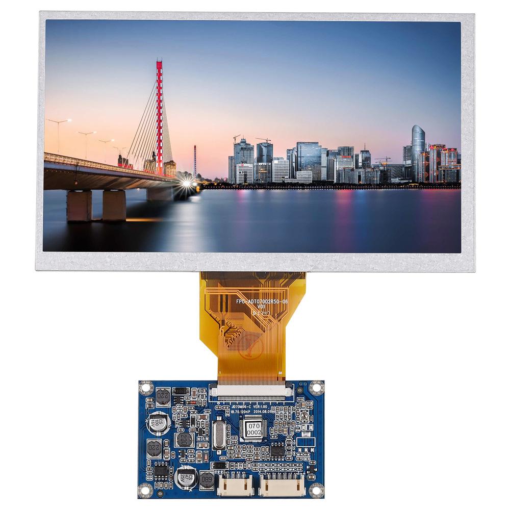

串口液晶屏和并口液晶屏的區(qū)別,在平時(shí)大家都聽過串口屏和并口屏,那么大家知道這兩者的區(qū)別有哪些嗎?下面就從五個(gè)方面簡單的講下,關(guān)于串口液晶屏和并口液晶屏的區(qū)別,希望能對大家有用。
1、寫點(diǎn)速度:
液晶屏顯示是每個(gè)像素點(diǎn)組成,串口液晶屏和并口液晶屏以上的構(gòu)造決定了這些像素點(diǎn)的操作速度。
并口液晶屏寫點(diǎn)速度由上位單片機(jī)的速度決定,上位單片機(jī)速度越快,寫點(diǎn)時(shí)間越短。
串口液晶屏的則與上位單片機(jī)速度無關(guān),主要與串口的波特率有關(guān)。
串口液晶屏和并口液晶屏
2、顯示顏色:
上位單片機(jī)的性能決定了并口液晶屏的選擇,8位單片機(jī),適合使用256色顯示,16和32位單片機(jī)才可以達(dá)到65K色。
串口液晶屏顯示顏色與上位單片機(jī)無關(guān),一般是65K色。
3、應(yīng)用場景:
串口液晶屏適用于界面絢麗多彩而復(fù)雜顯示文字多,上位機(jī)性能不高的產(chǎn)品。
并口液晶屏適用于界面簡單、實(shí)時(shí)數(shù)據(jù)采集顯示、高速繪圖的產(chǎn)品上。
4、系統(tǒng)結(jié)構(gòu):
串口液晶屏主要包括串口通訊器、Flash控制器、液晶顯示控制器、SDRAM控制器、總線控制器等。通過串口接受上位機(jī)發(fā)來的指令,翻譯后執(zhí)行相應(yīng)的顯示操作。圖片和字庫預(yù)先在Flash中保存著,直接調(diào)用。
并口液晶屏主要由液晶顯示控制器、SDRAM控制器、并口控制器等構(gòu)成,在時(shí)鐘控制下對并口送來的約定數(shù)據(jù)進(jìn)行暫存、顯示,也就是送來什么信息我就顯示什么內(nèi)容。
5、成本價(jià)格:
通過以上分析,并口液晶屏的價(jià)格要比串口液晶屏的便宜。
上述就是給大家從五個(gè)方面上簡單的講解分析關(guān)于串口液晶屏和并口液晶屏的區(qū)別
