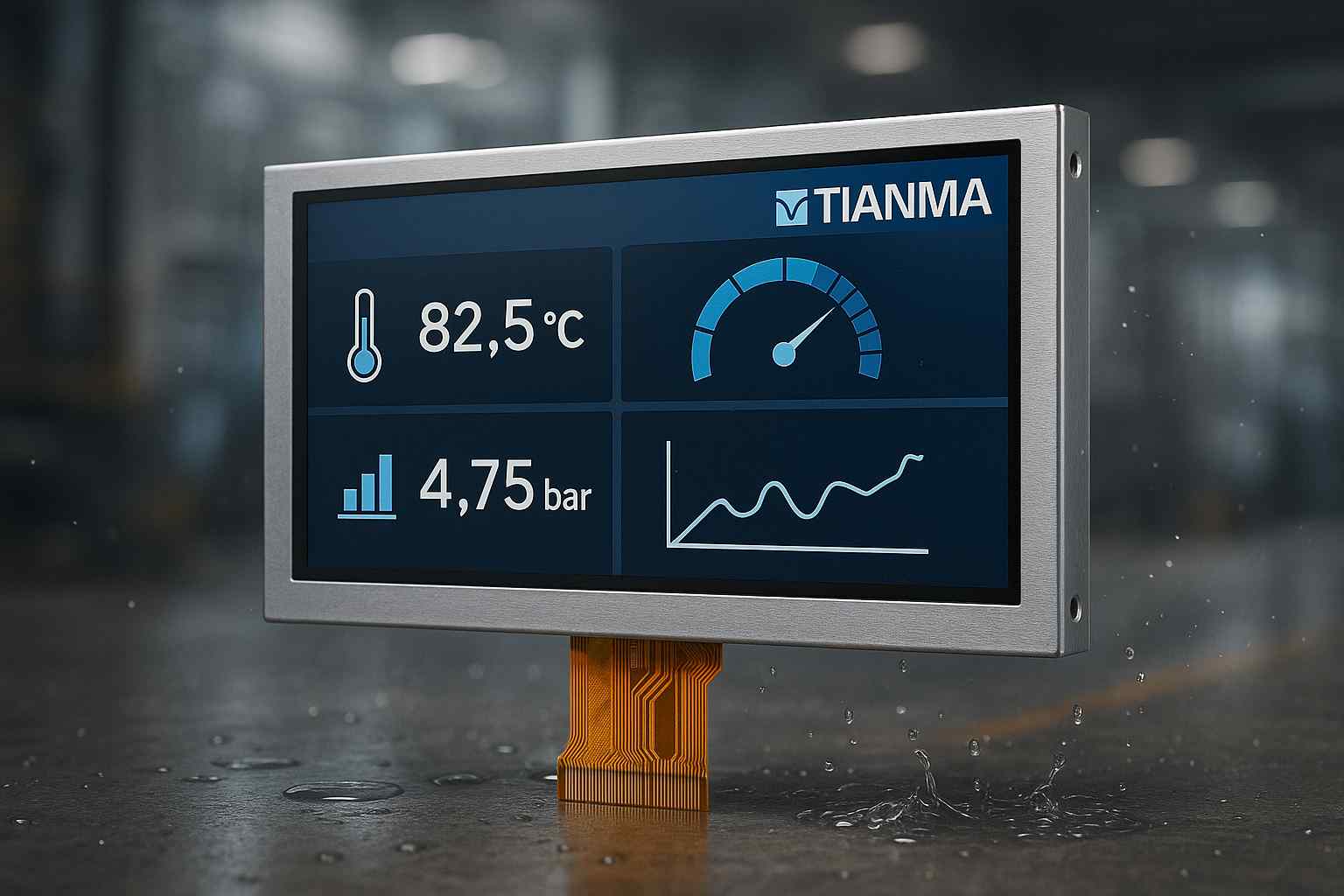

TIANMA天馬5寸寬溫高亮工業液晶屏幕A0500WVF2MAAA液晶模組參數查詢網
5英寸液晶屏因其緊湊、清晰和易集成的特點,成為各類嵌入式設備的核心顯示部件。在工業、車載與戶外終端顯示領域,天馬微電子推出的A0500WVF2MAAA,是一款兼具寬溫性能(-30~85°C)與1000cd/m²超高亮度的工業級液晶模組。
其采用SFT常黑顯示技術、全視角設計及高對比背光系統,為極端環境下的可視體驗設定了新標準。SFT常黑顯示技術是TFT-LCD發展歷程中的一個重要里程碑,通過優化液晶分子的排列和電極結構,解決早期TN面板的可視角度窄和色彩失真問題。與ADS/IPS類似,SFT技術的核心價值在于其卓越的廣視角性能和對常黑顯示模式的完美支持。
