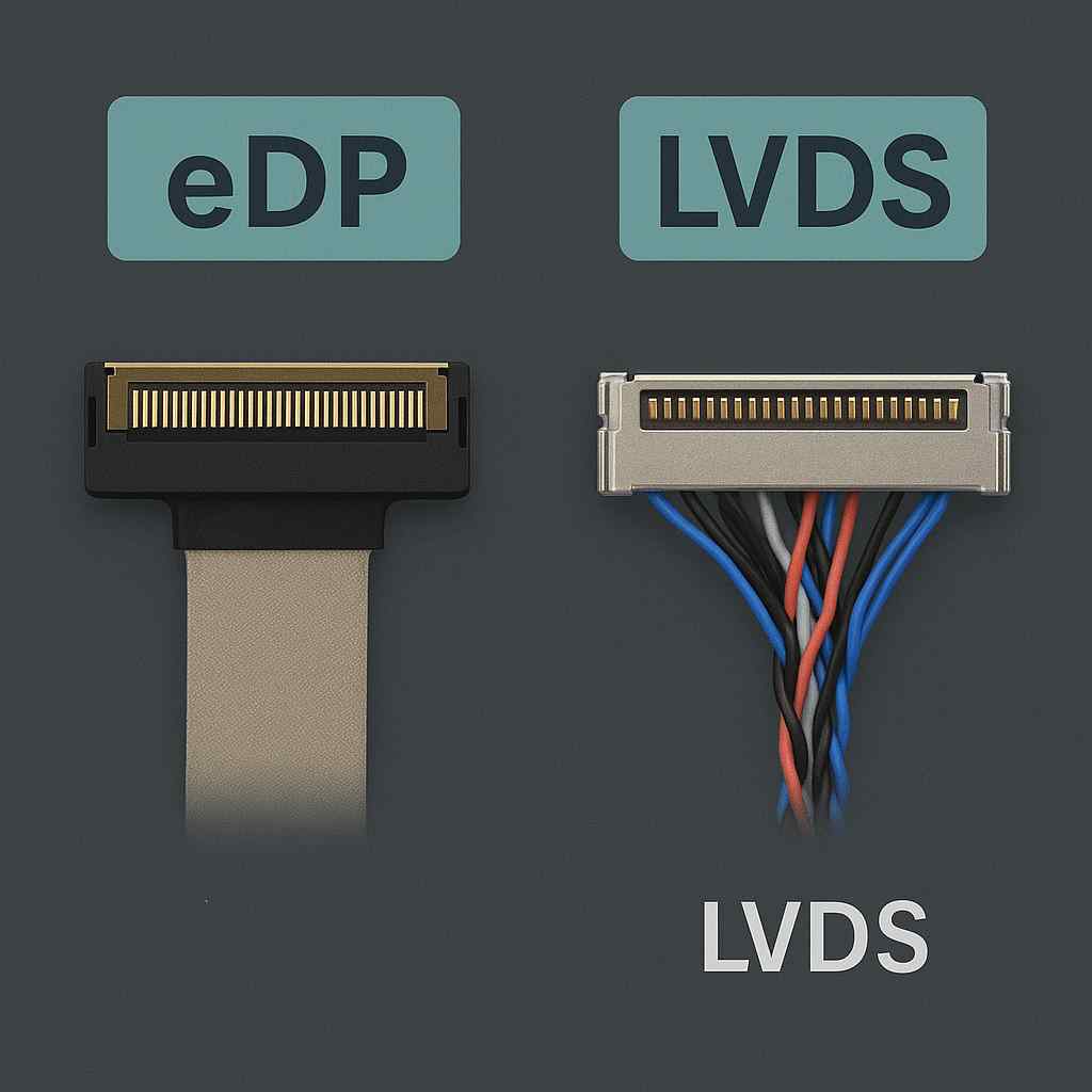

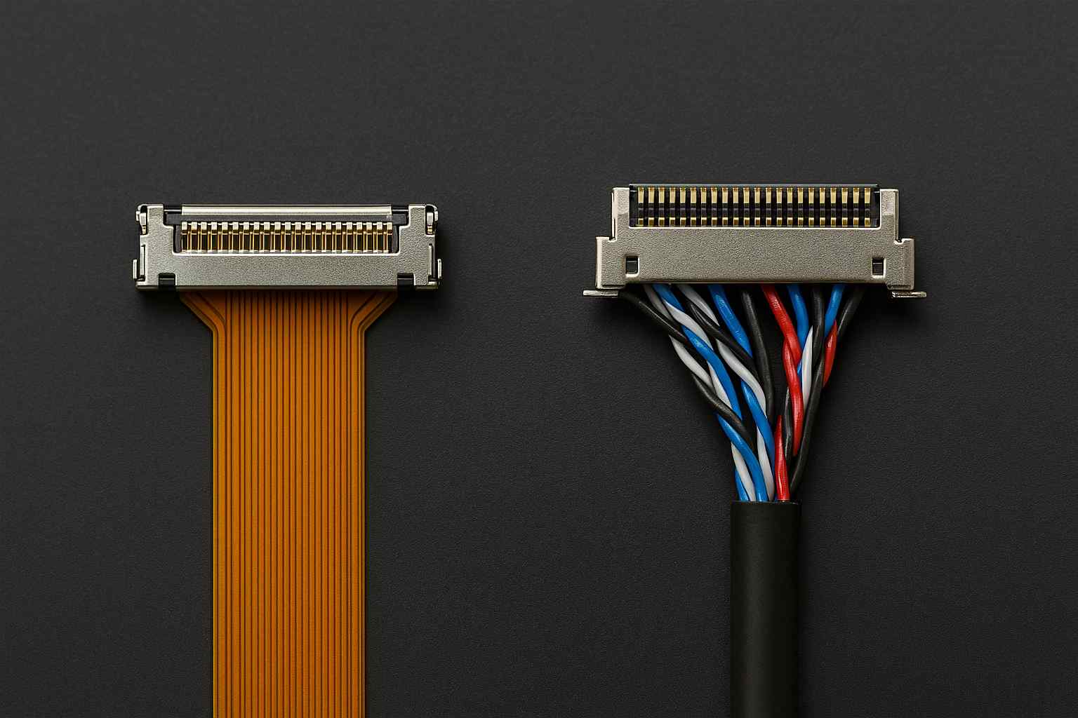

判斷方式,不是猜,而是看完整型號(hào)
如果手上有原屏,最快、最穩(wěn)妥的方法永遠(yuǎn)是:先拍完整背貼型號(hào),再查規(guī)格頁(yè)。原因很簡(jiǎn)單,因?yàn)橐?guī)格頁(yè)會(huì)直接告訴你它到底是eDP還是LVDS。像G156HAN03.0規(guī)格頁(yè)明確寫著eDP1.2(2lanes)30pins;而LP156WF1-TLB2則明確寫著LVDS(2ch6-bit)40pins。這一步一旦確認(rèn),后面的替換思路基本就清楚了。
液晶屏接口
很多項(xiàng)目一開始就走偏,往往不是因?yàn)榧夹g(shù)難,而是因?yàn)橹挥浟税虢匦吞?hào),比如只記“15.6FHD”“AUO屏”“LG屏”,或者只說“30針/40針”。這些信息都不夠。真正有用的是類似G156HAN03.0、LP156WF1-TLB2、WF1560ATWAA5LNN0這種完整型號(hào)。因?yàn)榻涌谂袛噙@件事,本質(zhì)上不是看“像不像”,而是看“規(guī)格書里到底怎么寫”。
第二種先看針數(shù)
如果一時(shí)查不到規(guī)格書,最常用的經(jīng)驗(yàn)判斷是:15.6寸FHD屏里,30pin更常見于eDP,40pin更常見于LVDS。公開案例很典型:G156HAN03.0是30pineDP;LP156WF1-TLB2是40pinLVDS。所以在維修現(xiàn)場(chǎng)、樣機(jī)確認(rèn)、備料初篩階段,這個(gè)經(jīng)驗(yàn)確實(shí)有參考價(jià)值。
但一定要記住一句話:針數(shù)不是最終結(jié)論。因?yàn)槭袌?chǎng)上同樣能見到40pin的eDP屏。例如公開流通信息里,LP156WFD-SPH2/SPH1就被標(biāo)注為15.6英寸、1920×1080、40pin、eDP(2lanes)的觸控面板路線。這說明“40pin=LVDS”只能做初篩,不能直接拿來拍板。真正要下結(jié)論,還是得回到規(guī)格頁(yè)或可靠參數(shù)頁(yè)。
更直白地說,30pin/40pin只是在告訴你接口長(zhǎng)什么樣,eDP/LVDS才是在告訴你它到底怎么工作。

很多人覺得判斷接口,只是為了買對(duì)一塊屏。其實(shí)更深一層,它是在判斷:你原來的主板、排線、驅(qū)動(dòng)板和線束還能不能繼續(xù)復(fù)用。
如果原屏是LVDS40pin,你換成了eDP30pin,那通常就不是“換一塊屏”這么簡(jiǎn)單,而是整條鏈路都要重看。
如果原屏是eDP30pin,你誤買成LVDS40pin,問題也不是“亮度差點(diǎn)”,而是項(xiàng)目方向都錯(cuò)了。
