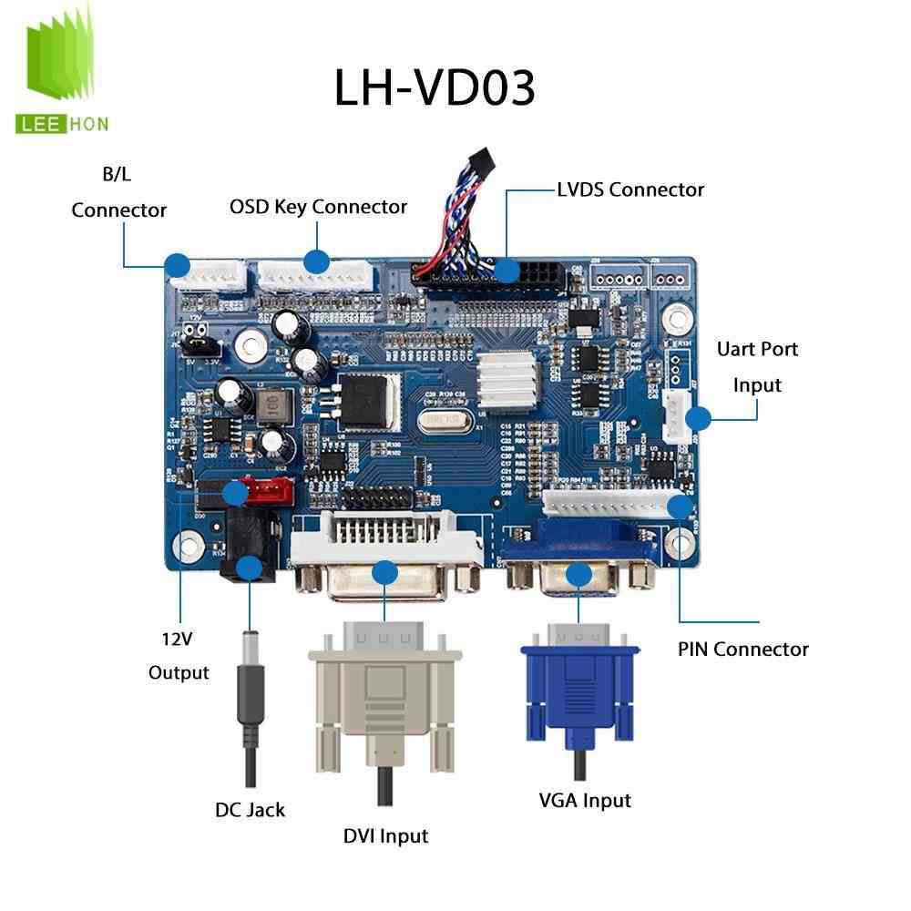

選驅動板,先看主板輸出什么
因為驅動板本質上是在做兩件事:一頭接你的主控或信號源,另一頭把信號變成GV070WSM-N10能吃進去的LVDS32pin。如果你的主板本身就能輸出LVDS(1ch,8-bit),那很多時候你不一定需要一塊完整的HDMI/VGA轉換驅動板,你更需要的是把供電、背光和線序配準。反過來,如果你的前端輸出是HDMI、VGA、DVI這類標準視頻信號,那你要找的就不是“通用7寸板”,而是明確支持1024×600并能輸出LVDS32pin的控制板。公開市場信息里,圍繞GV070WSM-N10已經有配套的HDMI驅動板和匹配觸摸方案在流通。

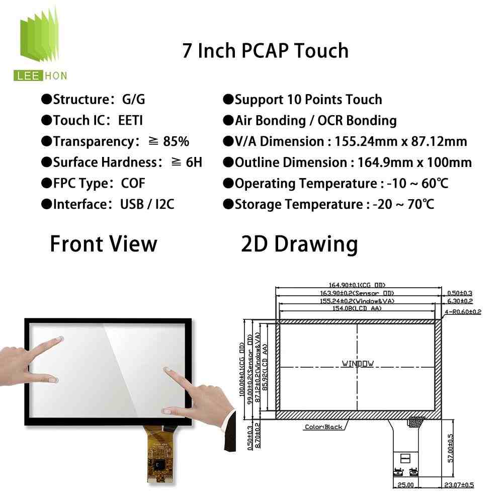

還需要考慮觸摸
這是GV070WSM-N10很值得提前想清楚的一層。
因為規格書已經說明,它存在帶GGtouchsensor的版本;而公開供應信息也顯示,這塊屏有匹配的電阻觸摸、電容觸摸以及HDMI驅動板方案。換句話說,顯示和觸摸在這塊屏上是兩條并行邏輯:顯示由LVDS驅動板解決,觸摸則通常還需要單獨的觸摸控制接口或控制板。你不能默認“屏亮了,觸摸自然就能用”。
這也是為什么很多7寸項目看起來不復雜,實際卻總是在后期返工。因為前期只盯著LCD液晶屏本體,沒把驅動板+背光+觸摸當成一整套系統來考慮。
